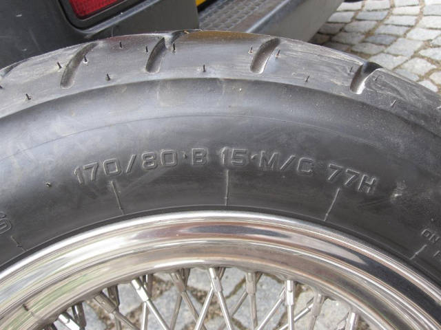

ich hätte noch ein kompl. Edelstahlrad (mit Reifen ME880, 16");
allerdings Single-Flansch (Ritzelbremse) am Start...bei Interesse melden.
Fotos sind auch keinProblem.

- Beiträge: 4098
Re: Umbau Bremstrommel auf Scheibenbremse am Hinterrad
Servus edition-one,
die Bilder sind schon bei Dir...
Für die Anderen:
Für die Anderen:
