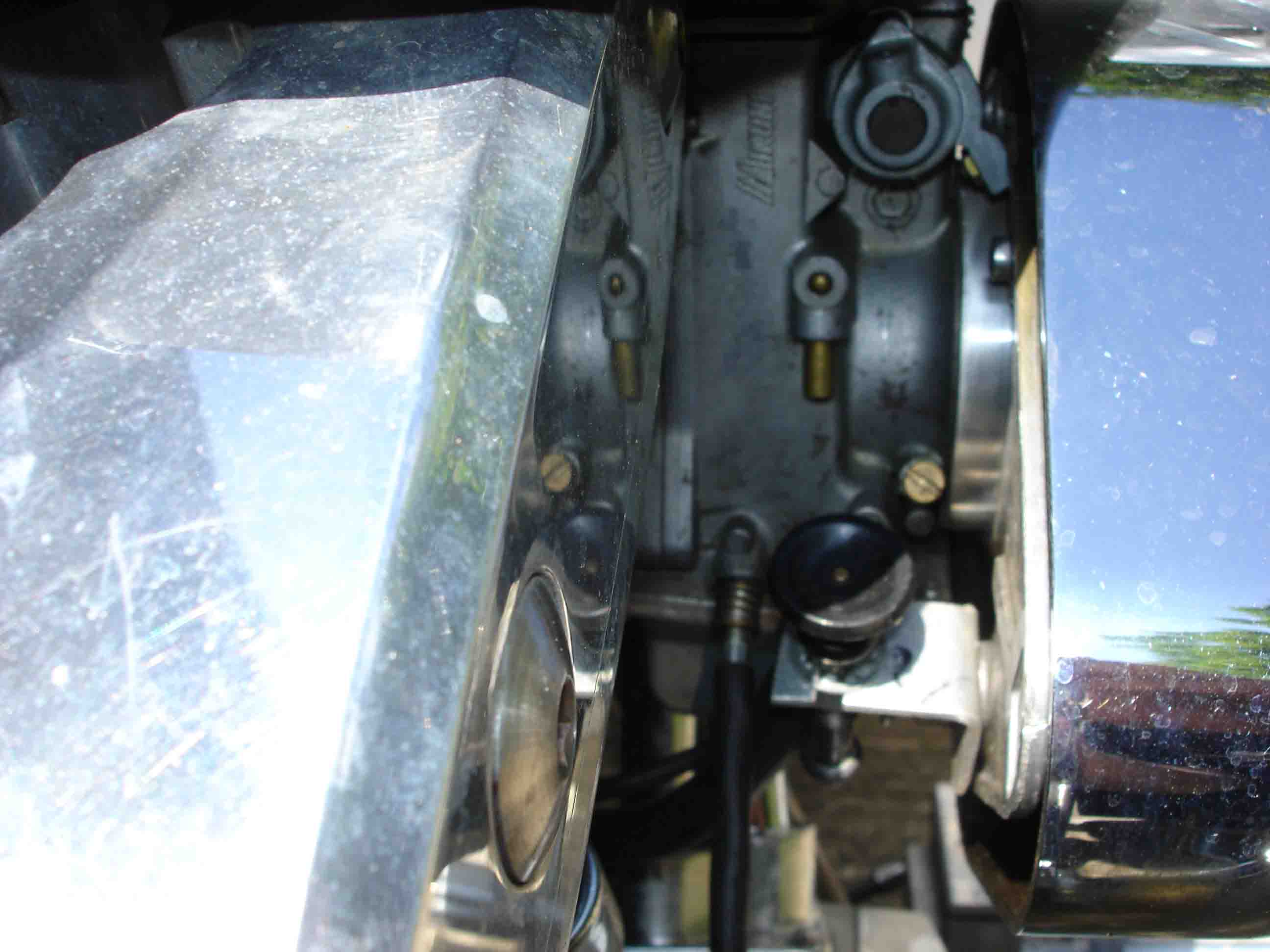

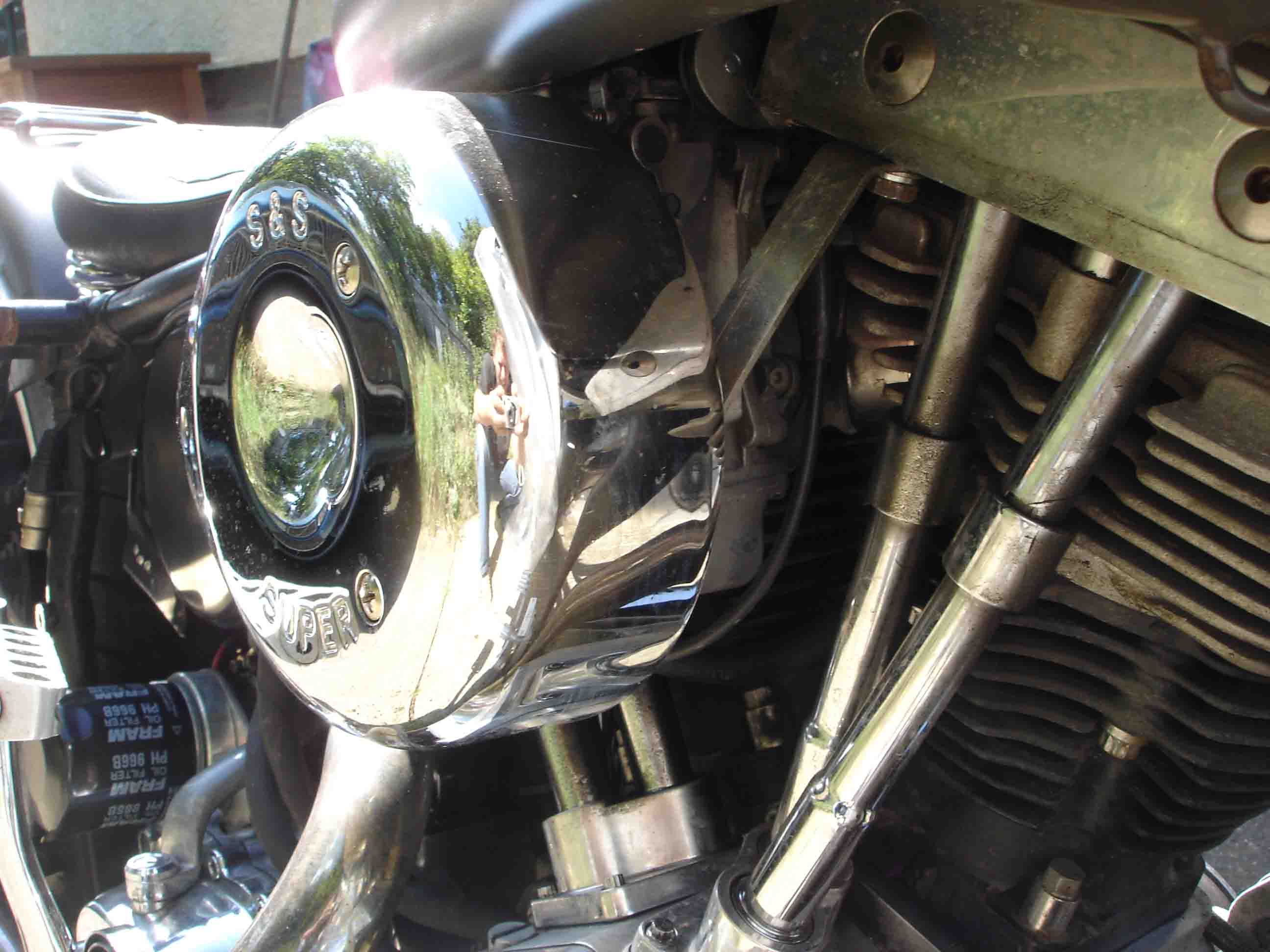

...ich fahre den S&S Lufi vom Super E auf dem HSR 42,
hab aber nen anderen Adapterring, auch einen für den CV-Vergaser,
aber der ist zum festschrauben(klemmen),
den hab ich so modifiziert(neue Löcher gebohrt Gewinde rein),
das der S&S Luftfilter passt,
horst

Kannst Du mir mal ein Bild davon zeigen? Hast Du den Luftfilter dann trotzdem noch zusätzlich abgestützt?
elhorstos
Beiträge: 461
Wohnort: Fucklands
Re: Anderen Luftfilter an Mikuni
Beitrag von elhorstos »
ja, den Lufi hab ich Abgestützt, ich geh mal ein Foto machen...

Bild DSC05663.JPG (131 KB)
Bild DSC05665.JPG (128 KB)
Bild DSC05666.JPG (166 KB)[/img]
so sieht mein Adaapter aus:
http://www.debrix.com/CV-Air-Filter-Mik ... 618-vt.htm

Ok, danke, ich müsste zwar nach unten abstützen, sollte aber gehen... die Adapterschelle hab ich mittlerweile gefunden, bei Thunderbike wollen die 59,- EUS dafür haben... :roll: Mal sehen wie ich das mache, vielleicht geht´s ja auch etwas günstiger.

ich hab meinen Adapter aus der Bucht, war neu 20,-
