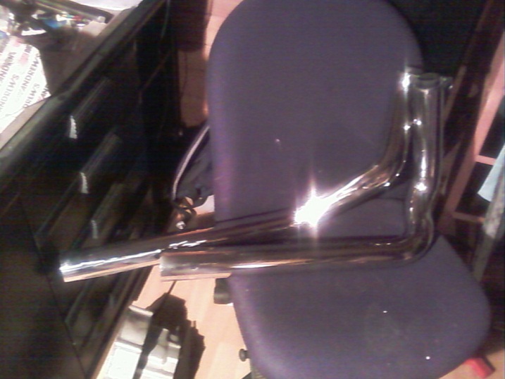

ich habe eine neue Noke mit einem Overlap von 40°. Ich möchte diesen nutzen und ein Interferenzrohr in meine selbst gebaute Anlage einbauen.
Bilder jetziger Zustand:
Bild Kruemmer1.jpg (91 KB)
Bild Kruemmer2.jpg (87 KB)
Mir ist aber noch nicht ganz klar wie das mit dem Ausgleich stattfindet.
Die Tüten sind nach hinten hin ja fast offen. Wenn also der Unterdruck am ziehen ist, zieht er ja auch von hinten Luft rein, sowohl vom eigenen Rohr als auch vom Anderen. Also müsste am Ende der Rohre so zu sagen eine Blockade rein. Diese Blockade darf wiederum das herausströmen der Gase nicht verhindern.
Um die Problematik einzugrenzen baue ich also eine 2/1 Anlage. Oder doch mit Interferenzrohr. Nur wie dick sollte dieser sein und im welchen Winkel angebracht?
Um einen Kreislauf zwischen den Zylindern zu bekommen muss ich die hinteren Ausgänge blockieren. Nur wie?

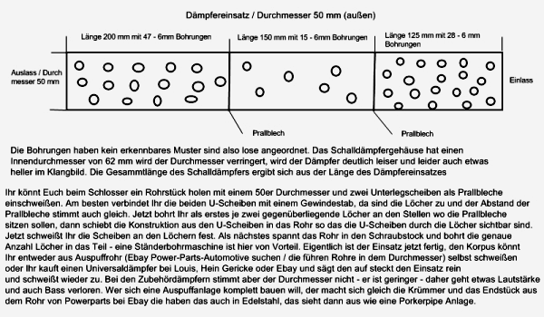

Was hier öfters besprochen wurde ist der Bau folgenden Teils:
Bild 65A.gif (68 KB)
Davon mal ab, das ich die Anleitung erst gar nicht versteh ist, dass die Bauweise und Maße überhaupt nicht erklärt sind. Warum muss es so und nicht anders gebaut werden!?
Wie wird hier der Rückfluss gedämmt?
Wenns nur um die Lautstärke geht kanns ja egal sein aber mir geht es einzig und allein um Performance. Lautstärke, Tüv oder Bullen sind mir völlig egal.
Wie rechne ich also den Durchmesser, Länge Löcher u.s.w. für meine Rohre aus? Oder ist in meinem Fall was anderes besser?

Das Interferenzrohr ist dafür da, dass Abgasdruckwelle dabei hilft eine gute Füllung der Zylinder zu erreichen. Aber das weiß Du ja eigentlich schon. Resonanzaufladung!
Fakt ist, dass für unsere Kisten ein Interferenzrohr oder einen 2-1 Anlage besser als eine 2-2 ist. Aber eigentlich auch nur, wenn man wirklich penibel ist und die Abgasanlage optimieren will.
Soweit ich mich im Selbststudium und –versuch davon überzeugen konnte, ist die Berechnung der Anlage wirklich reine Theorie und kann nur ein Anhaltspunkt sein. Da spielen Rohrdurchmesser, Biegungen, Verjüngungen, Strömungen, Rückstau, Schwingungen und wahrscheinlich auch noch der Mondstand eine Rolle, mal abgesehen vom Vergaser, Lufi Steuzeiten etc.
M.E. reicht es, wenn man das Prinzip verstanden hat und dann macht der Versuch eben kluch!
Wenn Du die optimale Anlage bauen willst, musst Du erst rechnen und dann in´s Labor.
Versuche es zu verstehen und bau dann nach bestem Wissen und Gewissen. Mit Rechnen kommst Du da nicht viel weiter.
