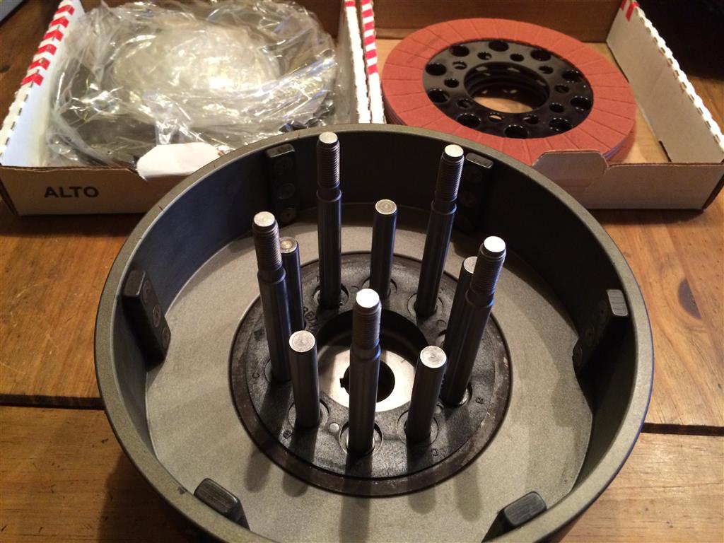

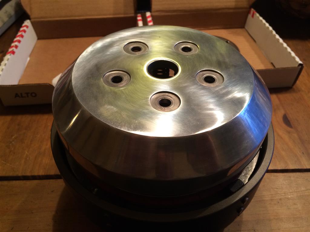

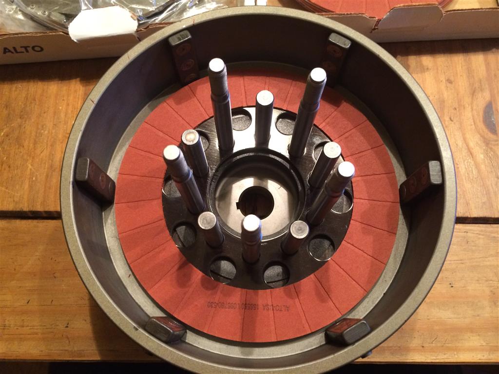

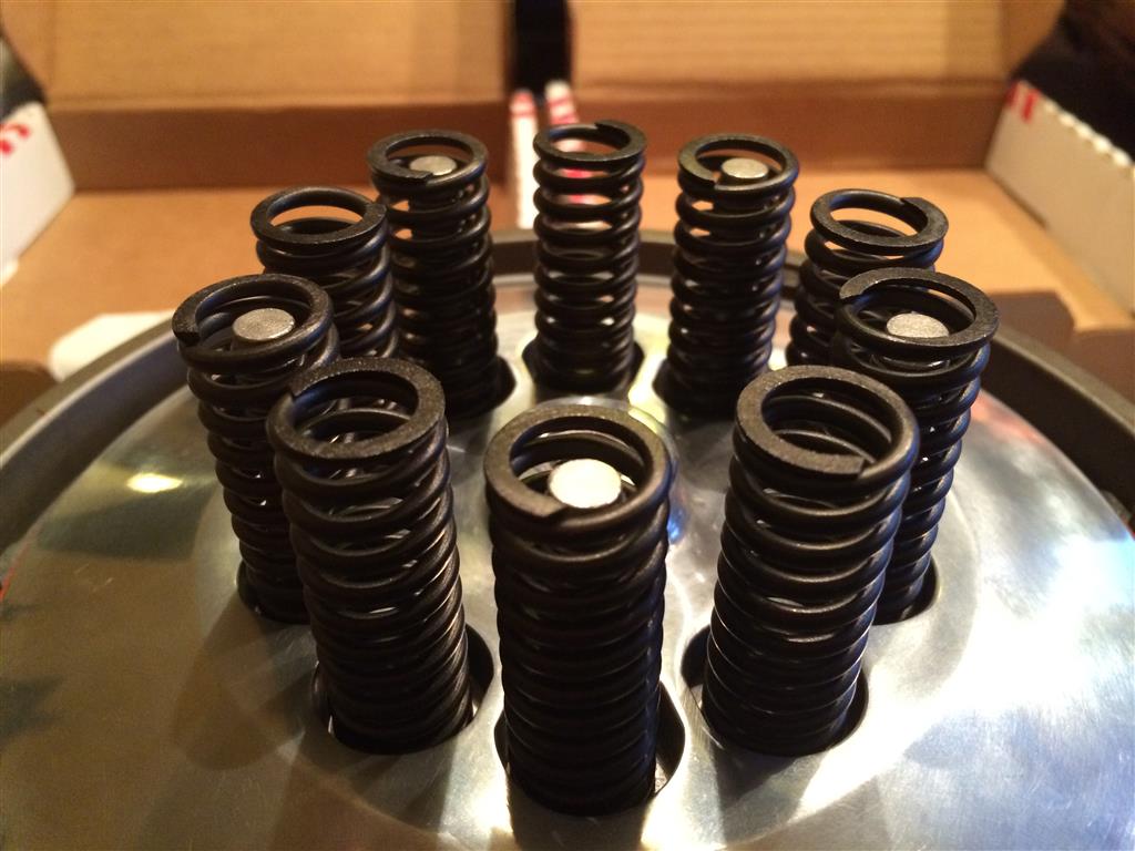

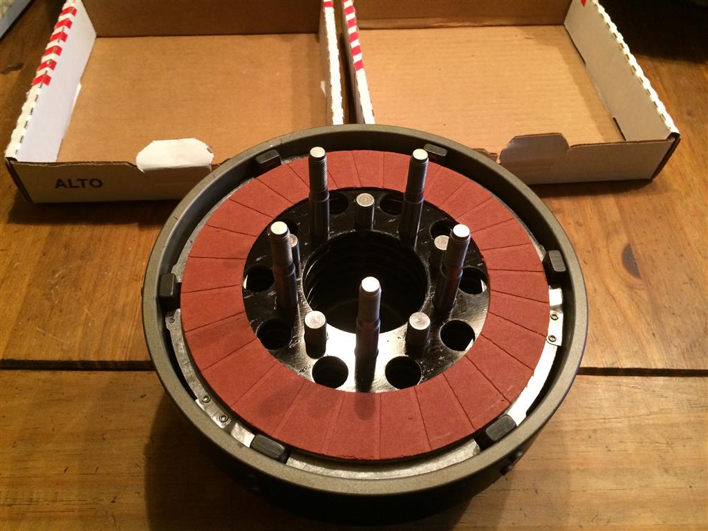

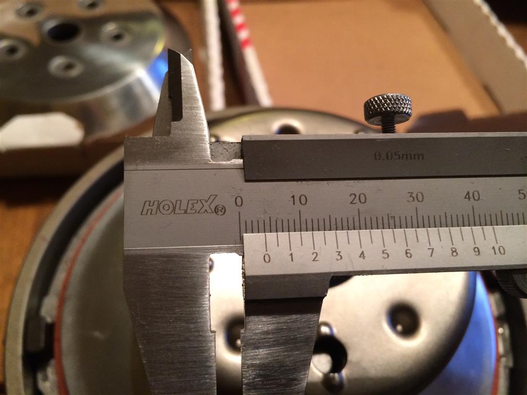

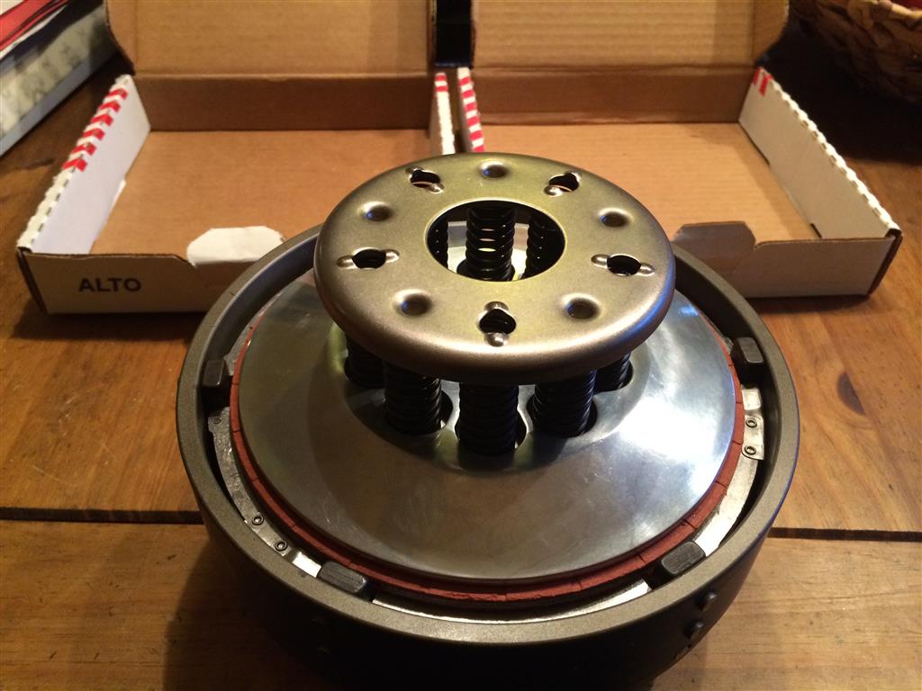

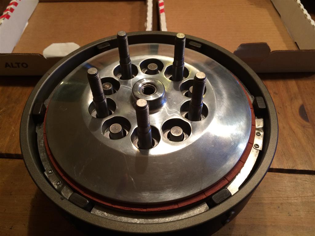

Hier Bilders:
Los gehts:
Erste Scheibe:
Letzte Scheibe (alles drin):
Mit Druckplatte:
Federn drauf:
Stahlscheibe:
oder Alu:

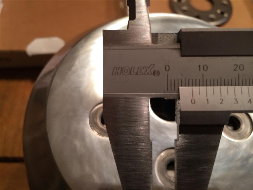

bei der Alu Platte sind es 7mm bis die Bolzen anfangen:
Bei Stahl sind es 4mm:
Kann man damit was anfangen??
Los gehts:
IMG_7681.JPG (79 KB)bei der Alu Platte sind es 7mm bis die Bolzen anfangen:

ich habe die gleiche Aluplatte innen allerdings aussen die Stahlscheibe, damit geht alles wie original und beschrieben einzustellen nur dass eben der angegebene Federvorspannungsmeßwert des Manuals nicht mehr stimmt. Ist aber egal, ich stelle so ein, dass die Bolzen etwa 1mm über die Muttern rausragen. Man spannt sowieso nur soweit vor dass die Kupplung gerade nicht rutscht....
..wie gesagt, weiß leider nicht die länge der Originalfedern, aber bei mir siehts wie bei deinen Fotos aus wenn alles zerlegt ist. Viell brauchst ja bei Verwendung der äusseren Aluplatte andere Federn?

Da die Federn so stramm sind hab ich etwas Angst vor den Hebelkräften, zieht sich das noch einigermaßen? Oder soll ich schon mal anfangen mit nem Gummiball die Flossen zu trainieren?
Zu den Federn, es gibt scheinbar 3 verschiedene, ich hab hier 46mm (wird als OEM genannt), dann 43mm (wird auch immer als OEM genannt)
Und für Flat/Knuck hab ich noch 38mm gefunden. Bei ebay bietet auch einer lange und kurze Federn an, allerdings ohne Modell - und Längen Angabe...
Ich schau mal und teste zuerst mit der Stahlplatte, vielleicht gehts ja auch mit der Aluplatte, kann ich ja dann messen, wenn nicht bestelle ich mir noch kurze dazu...
