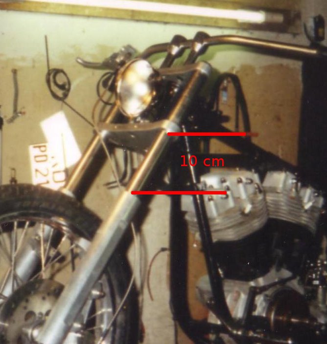

Re: Federweg einer FXE-Gabel
ich habe kein besseres Bild auf die Schnelle gefunden. Es ist auch niocht die Gabel, die ich kürzen möchte. Egal, ich meine diesen Abstand.
Kann man das irgendwie bei einer Gabel, die auseinandergebaut ist, messen, wie weit sie maximal einfedern könnte?
