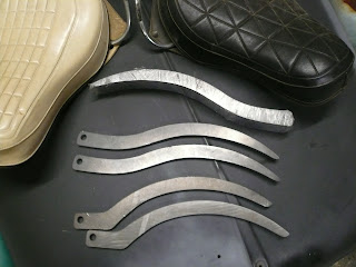

Vorgestellt hatte ich mir sowas wie die SB&F Fenderstruts, also so in der Art (hier anner sporty):
die für Big Twins haben noch ein wenig mehr Radius, so wie hier am Bild ganz unten:
http://4.bp.blogspot.com/-medEWlK8VFM/U ... struts.jpg
Bei W&W gibts so ähnliches, allerdings recht...teuer für zwei so Blechstreifen...
Hat irgendwer eine Bezugsquelle wo man so Dinger günstig herbekommt?
Ohne Finish reicht, verchromen oder lackieren muss ich nach dem Anpassen eh noch.

Lass dir halt so 30 oder 35 x 8 mm flacheisen in ner Schlosserei runden und fummel die dann so hin wie du die brauchst...

Bandit hat geschrieben:Lass dir halt so 30 oder 35 x 8 mm flacheisen in ner Schlosserei runden und fummel die dann so hin wie du die brauchst...
ich hatts doch auf sowas abgesehen:
Da brauch ich schon ein größeres Blech und dabei is eigentlich der Großteil Abfall, deswegen die Frage ob wer noch was liegen hat. :)

Da stand ja auch "runden" und da ist fast jeder beliebige radius möglich, musst halt dann noch aus den resten die laschen zum anschrauben dranschweißen...
Das bild da ist nur ein beispiel was da geht.Bild

Mach Dir ne Zeichnung und such Dir einen Laserbetrieb.
Die scannen Deine Zeichnung ein und schneiden Dir die Wunschteile aus Tafelblech in der Qualität (von Tortenstahl bis hochlegiert ) Deines Wunsches aus. Du brauchts also nicht gleich ne ganze Tafel kaufen.
Ist nicht zu teuer.
Falls Du ne Empfehlungsadresse brauchts melde Dich.
Meine verschicken auch, allerdings nur gegen Vorkasse.
