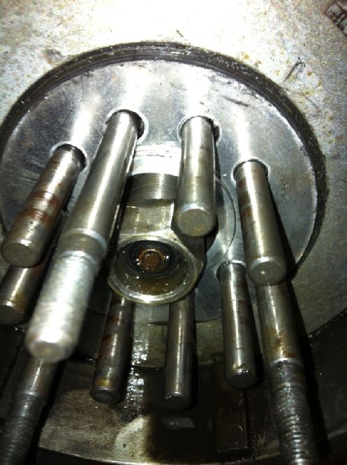

die Hauptwelle vom 4-Gang-Getriebe hat ein Linkksgewinde ....
Ich habe irgendwo die Bezeichnung 3/4 18 links-gewinde .. gefunden, kann das Jemand so bestätigen?
Benötige ein passendes Schneideisen .. finde aber zu Diesen Angaben garnichts ... :-(
Gruß Andy

Laut Palmer sollte das Gewinde stimmen: 3/4" 18 (links)
Nun suche ich noch eine Bezugsquelle für ein Schneideisen..😗

gips bei W&W...aber hinsetzen und dann den preis lesen !
oft hilft aber auch eine gewindefeile !!

Andy,
wozu brauchst du denn das Schneideisen? Willst du dir eine Custom-Welle selber fertigen? Oder willst ein beschaedigtes Gewinde wieder in Form bringen?
Die Wellen und damit auch das Gewinde sind gehaertet, je nachdem wie kaputt das Gewinde ist, kann da ein Schneideisen aus HSS auch mal die Graetsche machen. Einfacher, billiger und vor allem universeller waere wie Zottel schon gesagt hat, eine Gewindefeile.
Bei W&W gibt es das Schneideisen uebrigens fuer schlanke 168 EUR, guenstiger ist es zB. hier http://www.icemc.com/businesspractices/ ... sdies.html

Ok, sehe schon, es wird die gewindefeile werden. 😉
Krasse Preise, diese Schneideisen...😤

Re: Gewinde Hauptwelle 4-Gang Getriebe
Mit einem Schneideisen mußt Du den Ansatz sofort gut bis sehr gut finden. Tuts das nicht ist das Gewinde endgültig im Mors, weil Du ein zweites parallel schneidest oder das ganze alte weg.
Kenn ich leider, habs schon gemacht.
Mit einer Gewindefeile bist Du besser bedient, da kannst Du den Ansatz neu herstellen und danach dann ggf das Scheideisen gut einfädeln.
Keine Ahnung, obs Feilen gibt, mit denen Du auch gehärtete Wellen bearbeiten kannst. Das Härteste bei mir war mal 10.8. das ging.
Frag mal den Robert Haack, 04261-3120 der hat sowas bestimmt auch im Programm und : laaaaaaaaaaaange klingeln lassen :wink:

Die Gewindefeile habe ich bereits liegen ( mein Arbeitgeber leiht mir die ...😉)
Ich denke das wird schon klappen...👍
