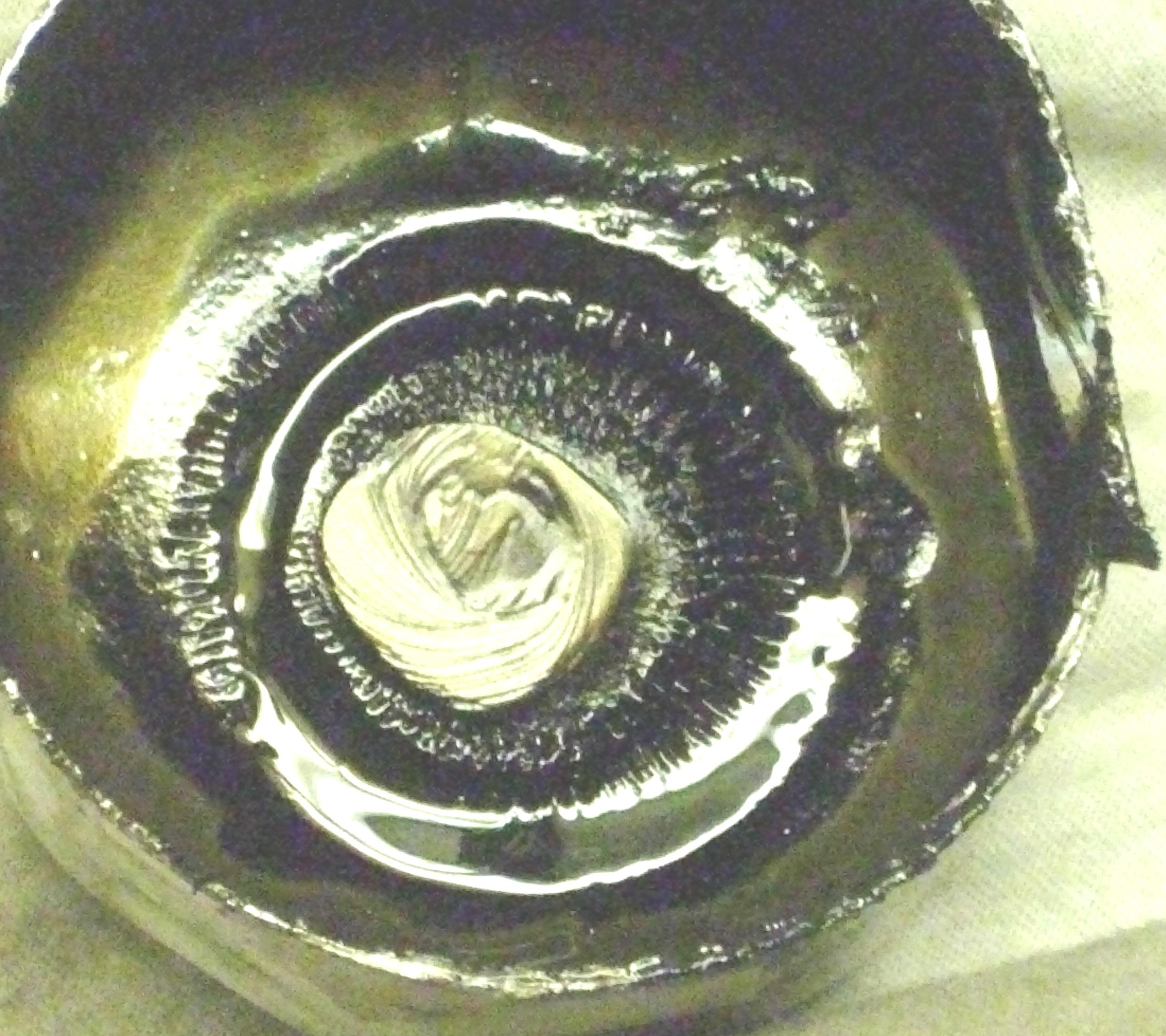

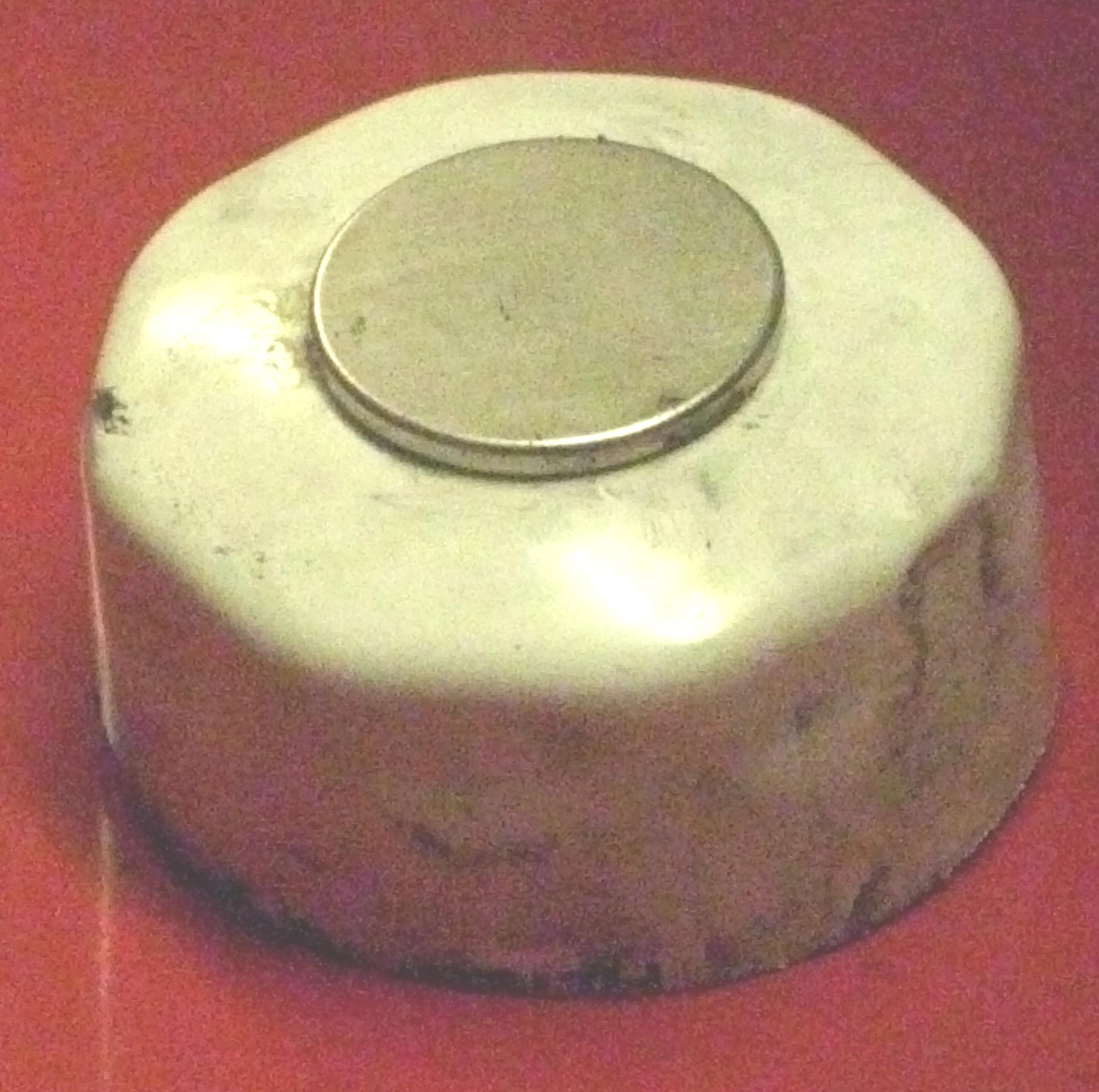

gegen Metallspäne im System hilft ein starker (Neodym-)Magnet auf dem Ölfilter. Der fängt wenigstens Eisen und Stahl ein.
Kann ich nur empfehlen, mir hat es nach so einem Rappler (defektes Rollenlager des Auslass-Tappets hinten die neue Ölpumpe gerettet und ich bin mit dem Teil noch 50 Kilometer nach Hause gefahren.
Nach dem Aufschneiden des Filters zeigte sich: Sauberes Öl im Tank und alle Späne am Magnet.
Bild Filtermagnet.JPG (291 KB)
Bild Spaene.JPG (492 KB)
Ich weiß, das hilft Dir jetzt nicht weiter, aber es ist vielleicht ein Tipp für die Zukunft.
Viel Glück mit der Ölpumpe!

Christian, ich habe mir bei deinen bisherigen Beiträge über diese Magneten immer gedacht: Was soll der Scheiß ?.
Denn bisher war ich der Annahme das wenn ich derart viel magnetischen Abrieb finde der Motor sowieso schon hinüber ist oder kurz davor. Zweitens weil Neodymn kaum 90 Grad abkann. Dachte ich zumindest.
