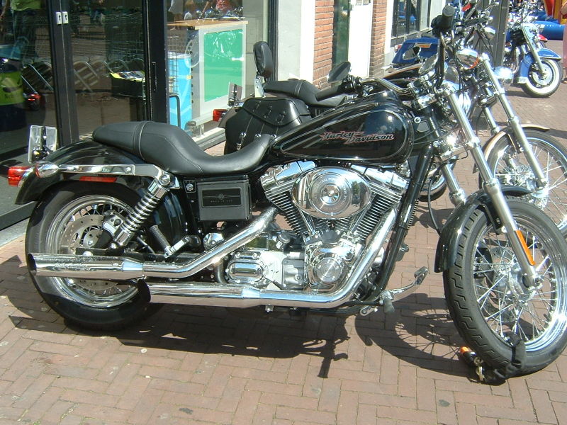

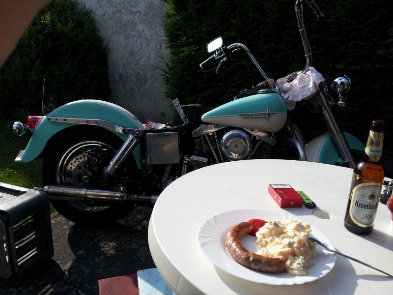

hier mal ein internetfoto einer dyna und einmal meine flhs, fuer mich sieht die stossdaempferbefestigungsposition (
) an der schwinge gleich aus. hab´s aber noch nie nachgemessen.

Ich glaub der Thorsten meinte den Vorgänger von der Dyna, die FXRcactus84 hat geschrieben:@thorsten
hier mal ein internetfoto einer dyna und einmal meine flhs, fuer mich sieht die stossdaempferbefestigungsposition () an der schwinge gleich aus. hab´s aber noch nie nachgemessen.
