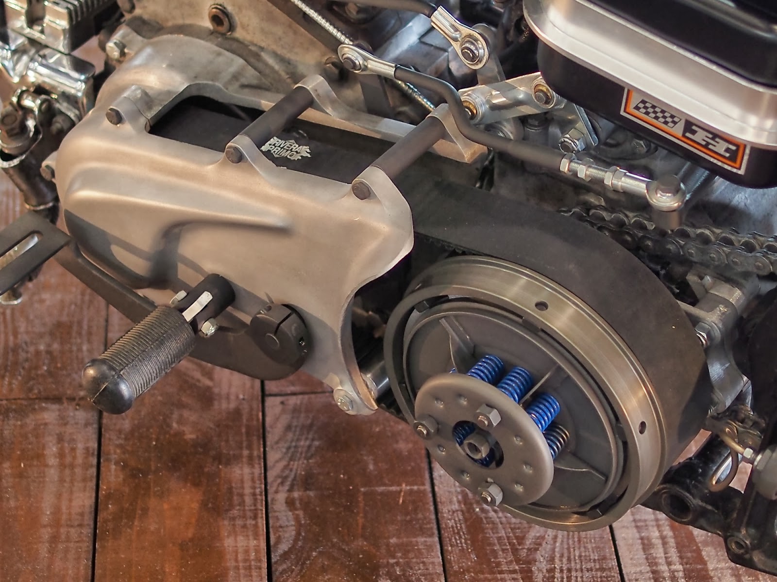

Bin noch auf der Suche nach einen vorderen Beltguard
Ich hatte mal irgendwo eine Beltabdeckung für offenen Belt gesehen , die auch ohne hintere Stützplatte auskam. War also nur an den vorderen Limaschrauben befestigt.
Soweit ich mich erinnern kann waren es einfach nur längere Schrauben mit Distanzhülsen, wo dann jeweils alle paar cm. ein Blech dran war.
Deckt nur das vordere Pulley ab. Hoffe Ihr wisst was ich meine.
Hier mal sowas in der Art
oder sowas wäre auch nicht schlecht.

Ja da Ich den 2 Zoll Belt habe und Fußkupplung, muss ich mir wohl selber was basteln, Da wäre die Alternative mit den Schrauben wohl garnicht so schlecht.
Bei mir siehts so aus
Hatte mir den Lima Deckel auch schon abgedreht da sonst der Belt geschliffen hätte!
hier ganz einigermaßen gut zu sehen!(BILD IS AM ENDE DES THREATS) sorry
Normal ist da ja noch ne Kannte dran an der Alu Adeckung mit nen Nuppsi wo man die Blechabdeckung anschrauben kann.Das hab ich komplett abgedreht
Müsste ich längere schrauben besorgen und dann ein paar Alu Bleche feilen mit Distanzen. So könnte ich es direkt auf meine Bedürfnisse anpassen.
Hat vielleicht jemande einen Plan was fürn Gewinde die Schrauben haben?

:D Ja das hört sich gut an hihi, aber ich denke mal ich versuch das mal mit der Schrauben Alternative, da kann ich schön mit Alu und Kufermuttern / Messinghülsen spielen.
Bräucht nur Lange Schrauben , wer kann mir denn sagen welches Gewinde da drin ist, Oder vielleicht kann mir ja sogar jend von Euch ein paar längere Schrauben verkaufen

Die sollten 5/16 UNC sein, wenn ich mich nicht irre und keiner was Metrisches reingefummelt hat.
Nimm lieber Gewindestangen und Hutmutter, da bist Du mit der Länge nicht so festgelegt.
Geh´zum freundlichen Trekkerersatzteilhändler, da bekommst Du zölliges Schraubzeug für normale Preise. Ansonsten halt mal googeln. Bei solch langem Zeugs, würde ich kein Edelstahl nehmen.
Oder halt Gewinde selbst auf Rundmaterial schneiden.
Und wenn Du bei Deinem Design anstelle von Alu Kupfer nimmst, sieht das bestimmt auch nicht schlecht aus.

Danke Dir schonmal. Ja Gewindestangen sind die Bessere Wahl. Hatte ich auch so gedacht. werde wenn ich wieder bisschen mobiler bin mich mal dran machen. Werde mal schauen wo ich 5/16 UNC herbekomm. Wenn das was wird ,geh ich dann damit auch in Kleinserie für Gerrys Shop :lol: :lol: Das schöne ist ja bei der Variante das es an jedes Pulley anpassbar ist. meinst du ich soll kupferblech anstatt alu nehmen oder was meinst Du? denke das ist zu weich für die Aktion

Na ja, Du müsstest halt dickes Kupferblech nehmen. Aber jetzt wo Du es sagst, denke ich, das könnte zu schwer werden und dann brechen Dir die Gewindestangen.
