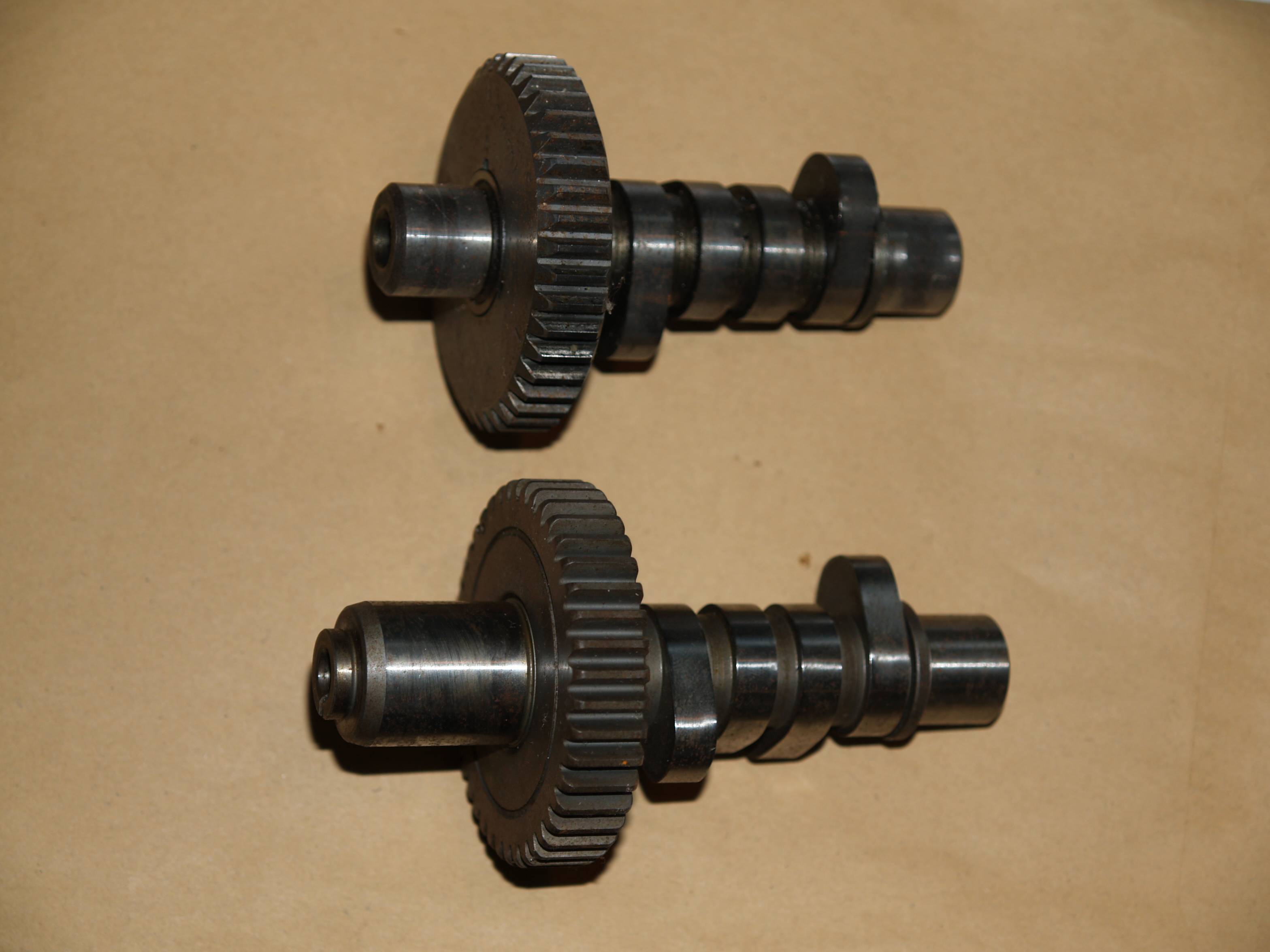

Beiträge: 1834
Re: Nockenwelle Crane H288B für Panhead
Nein, das passt nicht, das Zahnrad schon. Bilder sagen mehr als Worte:
Bild NOK.jpg (242 KB)

Zahnteilung ist die gleiche wie bei der Pan wenn du das vorne abdrehst kannst die nocke in der Pan fahren Bekanter von mir is jahre lang mit ner shovel nocke gefahren ohne das was kaputt ging kannst ja auch ein Brev. von der Shovel in die Pan stecken

Beiträge: 4198
Re: Nockenwelle Crane H288B für Panheadile
Servus Arthur,
da war ich auf'm falschen Trip...
Habe hier 3 verschiedene Nockenradprofile liegen...an die Zündzeitpunktgebermechaniken habe ich überhaupt nicht gedacht...
