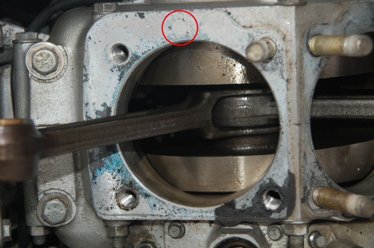

Im vorderen und hinteren Zylinder sind ja Bohrungen für den Ölkreislauf bzw. der Rücklauf für die Rockerboxen ????
Für den vorderen Zylinder ist ein Bohrung im Kurbelwellengehäuse.

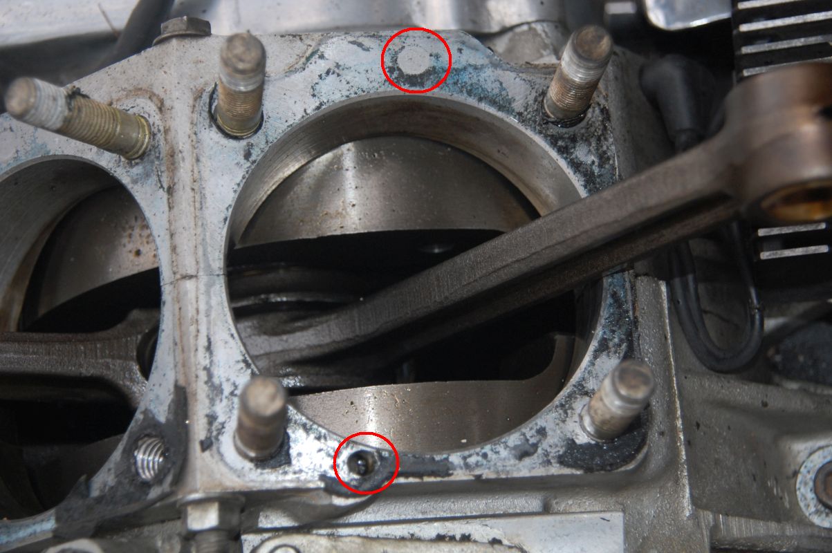

Wieso hab ich keine Bohrung am Kurbelwellengehäuse unter dem hinteren Zylinder.
Bild qwer54321.jpg (206 KB)
Die montierten hintere Zylinderfussdichtunge die da drauf war hatte jedoch eine Loc. Hat auch gut dicht gehalten.

scheinbar wird bei deinem Block nur über die Zylinder das Öl abgelassen. Es solten also Löcher am Zylinderfuß sein.
Wahrscheinlich haben nur die älteren Blöcke mit geradem Lager diese Löcher und die Kegellager nicht. Verlass dich aber nicht drauf...ich habs nicht nachgeschaut.

Wie ich ja geschrieben habe ist ja auch eine Bohrung durchgehen am vorderen Teil.
Zylinder und dann in den Motorblock. Aber nur am vorderen Teil.
Reicht das oder muss ich da was nachrüsten lassen?

im zylinder ist die bohrung fuer den ruecklauf. kommt vom kopf, geht durch den zyl. und knickt dann ab in die laufbuchse, schmiert gleichzeitig noch etwas den kolben

@cactus, das mit der Bohrung und Funktion hab ich verstanden.
Aber zwei Kolben somit zwei Bohrungen, aber nur eine durchgehende Bohrung im Motorblockgehäuse.
Das verstehe ich nicht so ganz.
Da hab ich doch dann einfach nur Öl drin stehen das nicht zirkuliert.

Re: Bohrung Zylinder-Kurbelgehäuse
dann schau doch mal in die Zylinder ...
Durch das Kurbelgehäuse läuft bei Standard-Shovels kein Öl ab.
Die kleine Bohrung am Bildunterrand ist werksseitig am Zylinderdeck verschlossen. Das ist die Bohrung für die Ölversorgung der Hydros.
