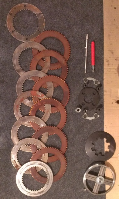

so nun habe ich die Kupplung aufgemacht und tatsächlich, die Reibscheiben waren voll mit den Stahlscheiben verklebt !
Wie sich herausgestellt hat benötige ich sowieso neue Reibscheiben und eine neue Einstellschraube (ist gebrochen... fast zerbröselt...)
Es handelt sich dabei um eine Rivera Primo Brute III Kupplung (Belt) und wie ich feststellen muss ist es nicht einfach dafür Ersatzteile zu bekommen (W&W -> Fehlanzeige), finde überall nur Komplett-Sets oder andere Modelle,
Wer weiss wo ich Ersatzteile für diese Kupplung bekommen kann ?
Bild beigefügt...
Bild IMAG0377.jpg (122 KB)
Danke im Voraus für Eure Hilfe und viele Grüsse - Roman[/url]

achso, das is auch keine originale Kupplung.
Nächstes Mal frag ich vorher... 8)
Du hast da ne Diaphragma Kupplung, vielleicht passen Teile vom Evo?
die da passen nicht?
http://www.wwag.com/cgi-bin/WebObjects/ ... e=%2151147
musst den link kopieren und einfügen, das forum frisst mir die URL-Tags bei den W&W links nicht, falls es nicht geht bei W&W unter:
Home -> Shop -> Kupplung -> Performance Kupplung -> Ersatzteile -> Ersatzteile für Rivera Pro-Clutch
Ansonsten direkt bei Rivera Primo in den Staaten, dauert halt 2 Wochen bis du den Krempl hast, is jetz mitten in der Saison vielleicht auch nicht optimal.
Vielleicht schüttets bei dir auch so aus Kübeln wie bei mir, dann is das zu verschmerzen. :)
'79 FXEF

Hi tausche,
vielen Dank für den Link, ich schau da nochmal genauer... ansonsten versuche ich wahrscheinlich wirklich direkt bei Rivera Primo zu bestellen, muss mal die ganzen Zähne zählen an meinen Scheiben, ich bilde mir immer ein da wären mehr dran als an den Kevlar Scheiben von W&W...
Sorry für die Verwirrung,
bis gestern abend dachte ich tatsächlich, dass ich noch die Originalkupplung dran hätte ... hab mir das Teil wirklich erst gestern mal genauer angeschaut.
Die Einstellschraube hab ich schon wieder (hat mir eben grad der Erbacher kurz eine gedreht... http://www.erbacher.biz/)
so kann ich heute mal die alten Scheiben putzen und dann trotzdem mal versuchen...
Merci für die Hilfe, viele Grüsse und sonniges Wetter ;-)
