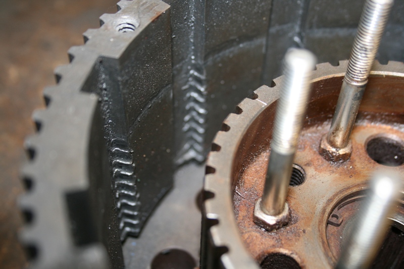

na herzlichen Glückwunsch zu dieser Kupplung ! Diesen Belt Drive Kit hatte ein Kumpel an seiner Fat Boy montiert . Nach kurzer Zeit fing auch die Kupplung an zu klackern und es wurde immer schlimmer . Nach dem Zerlegen sahen wir auch den Grund dafür . Die Aussparungen der Kupplungsscheiben , die in den Kupplungskorb greifen , hatten sehr großes Spiel ( ausgeschlagen ) . Genauso der Kupplungskorb . Da half nur ein Austausch der Komponenten ( Kupplungskorb und Kupplungsscheiben ) .
Nach kurzer Zeit traten diese Geräusche wieder auf .Ich kann diesen Belt Drive Kit von Ultima überhaupt nicht empfehlen .

Man das sieht ja übel aus.
Scheinbar haben Sie nachgebessert, bei mir sind Metallstifte in U form drin.
Auf dem Bild sind keine zu sehen. Scheinbar sind die Kupplungsscheiben direckt
auf den Alukorb gelaufen/geschlagen. Bei mir sind jedenfalls keine Spuren vorhanden, nicht mal minimal.
