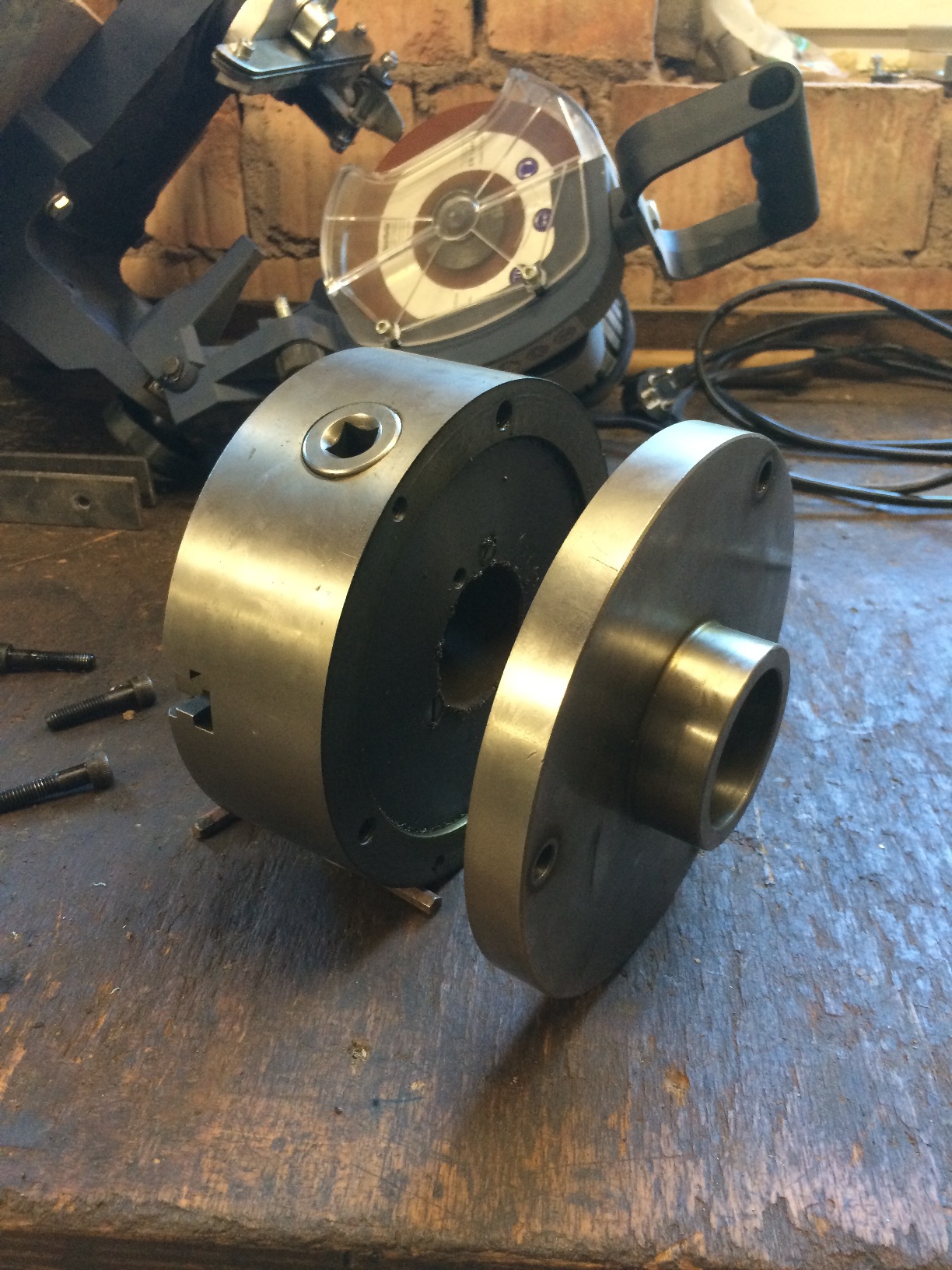

ich hab letzte Woche nach ewiger Sucherei eine kleine Drehbank bekommen. Und das fast geschenkt! Jetzt habe ich das Problem dass das Gewinde der Spindel ein M39x4 nach DIN 800 ist und das des Backenfutters ein M45x? ist.
Auf dem Backenfutte ist hinten eine Platte verschraubt in der das Gewinde sitzt und könnte somit ganz easy getauscht werden wenn ich denn eine andere Platte finden würde. Ich finde aber nichts passendes!
Jetzt könnte man ja einfach die Platte ausdrehen und ein neues Stück einsetzten mit dem passenden Gewinde aber es fehlt das passende Schneidewerkzeug für M39x4.....Schwiegervatti hat nur 39x3
Weis einer von euch wo ich sowas her bekomm?
Gruß Benny

So nach dem wechsel vom iPhone auf den Laptop hier auch nochein Bild von dem guten Stück

dir ist schon klar, dass wenn du das so macht, wie von dir beschrieben, du den Absatz zur Aufnahme des Futters komplett nacharbeiten muss? Sonst wird dein Futter naemlich niemals rund laufen.
Was du brauchst ist einen neuen Futterflansch und jemanden mit einer Drehbank. Futterflansch-Rohlinge aus Guss bekommst du z.B. bei eBay. Diesen Rohling gibst du jemandem, der eine Drehbank hat und auch damit umzughen weiss, er muss dir naemlich dort das spindelseitige Gewinde M39x4 drehen. Solche Gewinde werden nicht mit einem Gewindebohrer, sondern mit der Leitspindel und Gewindestahl gedreht.
Anschliessend montierst du den Futterflansch an deiner Maschine und passt diesen an dein Futter an. Je genauer du dabei arbeitest, desto besser ist der spaetere Rundlauf des Futters. Das ist Alles keine Anfaengerarbeit, sondern erfordert Erfahrung, wenn du dich also noch nicht so gut auskennst, lass das jemanden machen, der sowas schon mal gemacht hat.
Und wenn du schon mal dabei bist, kannst du auch noch die Backen deines Futters ausschleifen.

Re: Drehbank Spindelgewinde
Hey Dieter,
genau so war der Plan! Hab mich vielleicht umständlich ausgedrückt.
Leider finde ich keinen passenden fertigen Flansch und auch keinen passenden Rohling und leider fehlt meinem Schwiegervater das passende schneideisen bzw. der passende drehstahl.
Zur info Schwiegervatti ist Werkzeugmacher und arbeitet täglich an der Drehbank, ich selbst hab keinen Plan von der Materie und muss mich auf seine Aussagen verlassen.
Ich suche also einen fertigen Futterflansch oder einen Rohling in dem das Gewinde drin ist oder einen Rohling und einen Dreher der das passende Werkzeug hat.
Hast du einen link zu dem von dir beschriebenen Flanschrohling?
@ Lutz die Drehbank bleibt hier
reicht da tatsächlich ein Skizze oder bräuchte der Dreher den falschen Flansch oder gar die Spindel?
Gruß Benny

der Futterflansch, den du hast, sollte ein Gewinde von M45x3,5 haben und passt damit auf alte Weiler Maschinen, z.B. auf die LZ 280. Diese Maschinen werden sehr oft angeboten, von daher gibt es auch eine entsprechende Nachfragen nach diesen Flanschen. Ich rate dir deshalb, das Teil zu verkaufen und dir von der Kohle einen Flanschrohling zu kaufen.
Probiere es mal bei RC-Machines www.rc-machines.com die haben viele verschiedene Flansche mit fertig bearbeiteter Spindelseite. Auch wenn du auf deren Webseite nicht fuendig wirst, fragen kostet nix (ausser den Anruf nach Luxemburg).
Ansonsten, sehr gute Rohlinge aus Guss gibt es von der Firma RÖHM entweder beim Großhaendler (Hahn & Kolb, Hoffman Gruppe, etc) oder hier http://www.mercateo.com/kw/futterflansc ... seGeo=true
Welcher Durchmesser hat dein Futter eigentlich?

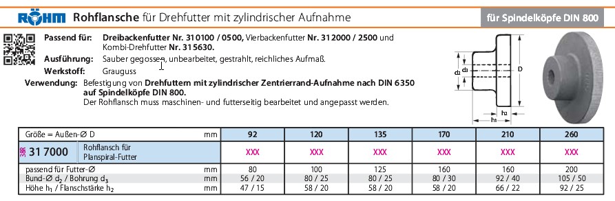

Wenn du trotzdem das 165er Futter verwenden moechtest und bei RS-Werkzeuge nicht fuendig wirst, brauchst du also den 170er Flansch aus folgender Tabelle:
Ansonsten hilft nur noch Eigenbau, hier noch ein interessanter Bericht zum Thema: http://www.holgerlauer.de/Maschinenbaup ... ansch.html
Hey,
also ich werde das 165er Futter jetzt erst mal verbauen und schauen wie die Drehbank darauf reagiert....
Flansch wird jetzt wohl auf einen Eigenbau vom Schwiegervater das laufen. Es sei den er findet noch was in den Maschinenkatalogen auf der Arbeit.
Ich werde wieder berichten wenn es vollbracht ist.
Jetzt muss erst nochmal der Elektriker ran mit dem Isolationsmessgerät die Drehbank haut immer den FI raus....ohne FI läuft se ohne Probleme....
Benny
Morgen zusammen und danke für die Hilfe!
also seit gestern funktioniert die Drehbank!
Mein Schwiegervater hat einen Futterflanschrohling angepasst.
Hier der Rohling:
http://www.rc-machines.com/de/aufspanne ... end-rc6123
Die Welle hat nur 1/1000 spiel, also quasi keins! Der FI bleibt jetzt auch drin... Ohne das wir was gemacht hätten....
Das Backenfutter ist aber wirklich ein bisschen groß, da muss ich ein kleineres suchen
Muss nur mal noch schauen was ich als erstes drehe....
Freudiger Gruß Benny
