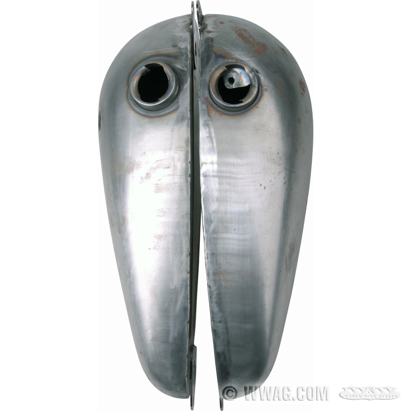

Moin Leute,
hab mir son Tank gekaufthttp://www.wwag.com/cgi-bin/WebObjects/WebSite ... age=!43311
hat den zufällig jemand schon mal auf ner Shovel/Wishbonerahmen
verbaut? Wegen den Aussparungen von den Rockerboxen und so.
Oder hat jemand Bilder von sowas?
Gruß Christoph

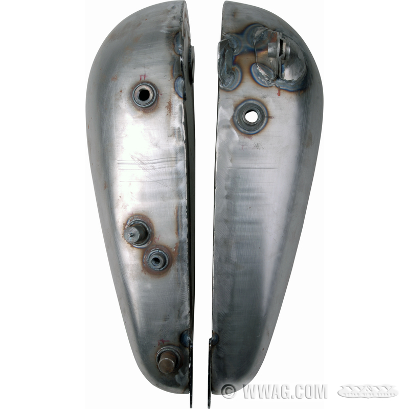

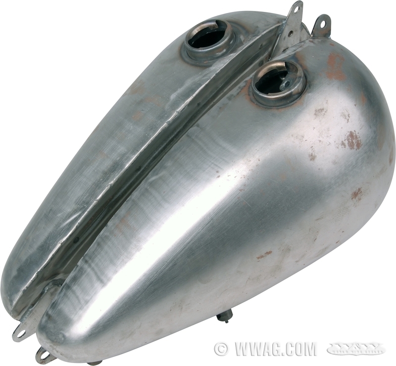

Der Tank ist eigentlich von ner Flathead.
Die normalen zweiteiligen tanks sind mir zu breit, oder haben die
Aussparung für den Tacho oben drauf.
Muss den Tank modifizieren wegen den Rockerboxen.
Hat sowas schonmal jemand gemacht, oder zufällig irgendwo Bilder
gesehen.

erlaube mir den Hinweis, dass ein originaler Flatty-Tank von der 750er auch deswegen nicht passt, weil der rechtsseitige Benzintank in den linksseitigen Öltank hineingeht und beim Shovel die Rahmenrohre zwischen den Tankhälften im Weg sein dürften.
Das kann man hier gut sehen, wenn man auf die kleinen Bilder klickt:
Um das zu vermeiden bedarf es der von Gerry verlinkten Reprotanks für die WLR, die hatten einen separaten Öltank.
