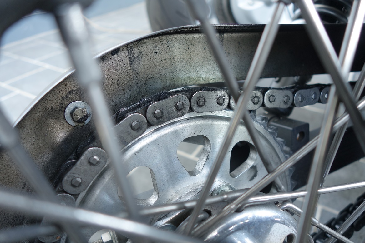

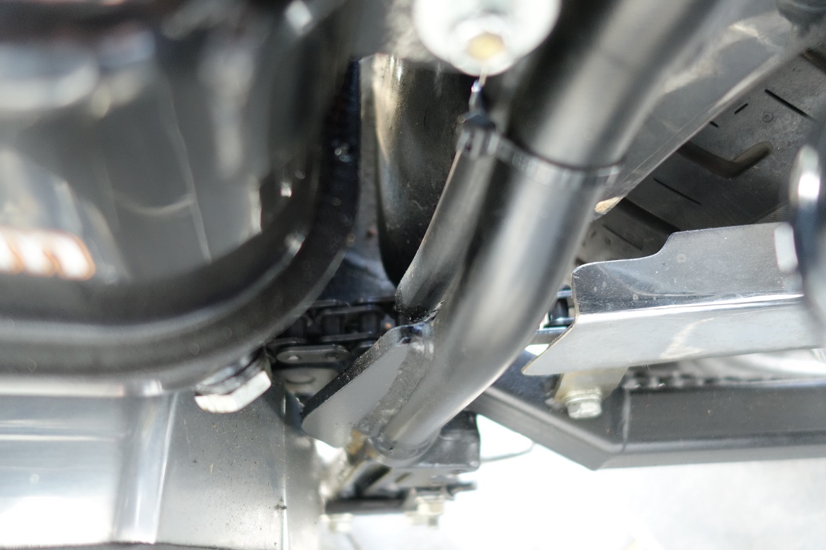

gibses auch Versatzkettenräder in Alu von Sieg, diese hat 43Z. Kette wird von der Motorentlüftung geschmiert, so sieht das dann aus, Andreas (Hawkeye) :wink:
Ich weiß ich sollte putzen und die Kette spannen... :roll: Der Schuster... :wink: aber bei dem momentanen Wetter hier im Norden (selten genug..) ist fahren wichticher...
Beiträge: 1319
Re: Getrieberitzel Versatzkit
Hi Michael, sieht bei mir genau dreckig aus nur noch etwas rostiger ;-)
hast du die Motorentlüftung irgendwo festgemacht oder freischwingend über die untere Kette?
Beiträge: 3876
Nein, Kabelbinder am Rahmenrohr obere Kette
