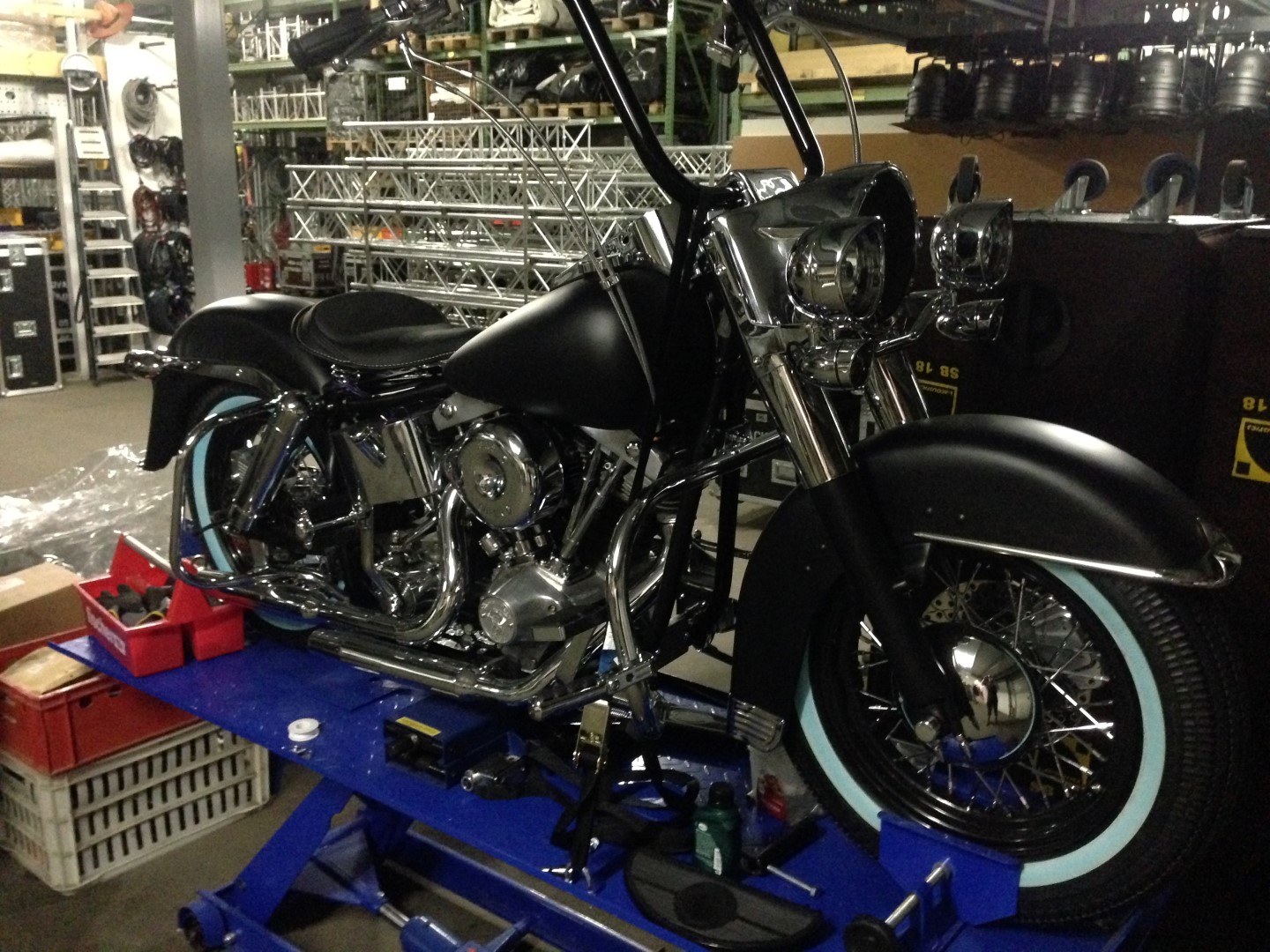

[url=http://forum.shovel-head.com/attachments/IMG_1082.JPG][img]http:/[/img]
Beiträge: 1845
Re: Empfehlung Trockenkupplung
sorry, Bild von a.grossi seiner möhre sichtbar gemacht
