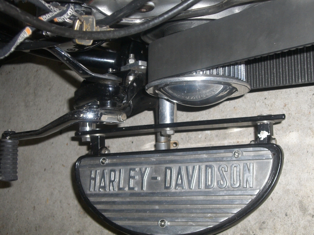

Hi General, ich habe Trittbretter in Verbindung mit einem
3 Zoll Belt , allerdings an einem Starrrahmen
brauchst du trotzdem Bilder ?

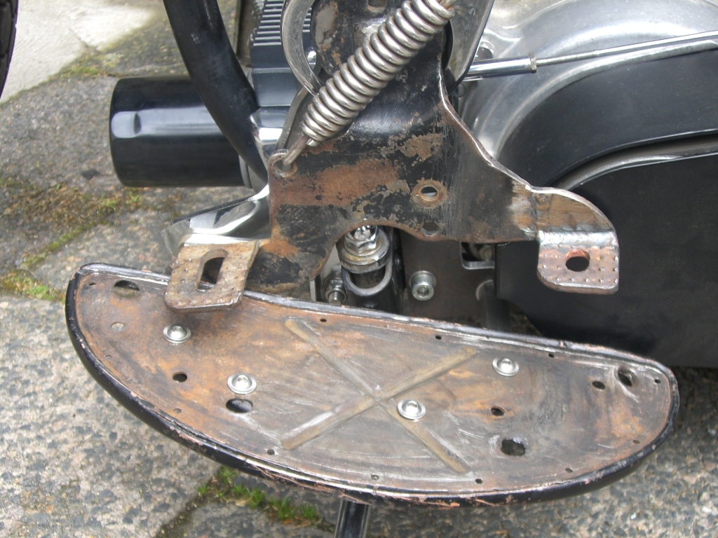

du hast ja schon ein paar tips bekommen, wie sich sowas umsetzen lässt. ein kumpel von mir hat sich mit den alten Trittbrettern was gebaut, indem er einfach ein Flacheisen "zwischengeschaltet" hat:
Bild trittbrett001links.JPG (642 KB)

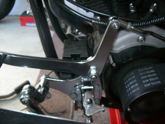

ich selbst fahre auch nen 3 zoll-belt und da die kiste ziemlich tief ist, war es für mich wichtig, mit dem Trittbrett so nah wie möglich ans mopped zu kommen. ich hab bei einem alten Trittbrett die aufnahmen versetzt (näher zueinander) und hinter dem seitenständer ein Flacheisen als aufnahme angebaut. im bastelzustand sah das dann so aus:
Bild trittbrett002links.JPG (660 KB)
viel erfolg, gruß philipp

Hi , habe dich nicht vergessen
Kämpfe seit zwei Tagen mit dem Bilder Hochladen.
Ich hoffe es klappt noch , Sorry
Grüße Micha

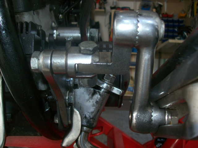

Beiträge: 4650
Re: Trittbretter bei 3 Zoll Belt
ich denke es geht um diese Bilder hier?
Dateinamen dürfen keine Leerzeichen, Sonderzeichen und Punkte enthalten. - Diese hatten so ziemlich alles davon. :-)
http://www.shovel-head.com/phpbb2/attac ... 321501.jpg
http://www.shovel-head.com/phpbb2/attac ... 233320.jpg
http://www.shovel-head.com/phpbb2/attac ... 233820.jpg
