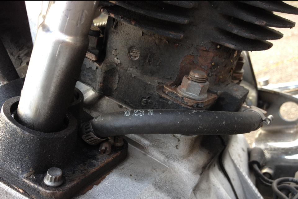

Guten Morgen,
auf der KKF wurde ich von dem Redakteur eines Magazines auf meinen Motor angesprochen. Er fragte, ob es mir bewusst wäre, dass mein Shovelhead "recht" selten ist. Es handelt sich um den Motor mit den zusätzlichen Ölleitungen von den Lifterblöcken zum jeweiligen Zylinderfuss.
Was mich jetzt ... auch in Hinsicht einer Überholung ... interessiert, ist:
1. Was ist an dem Motor ggf. noch anders als bei anderen Shovels?
und
2. Wie selten ist denn "recht selten"? Weiss vll. jemand gebaute Stückzahlen o.ä.?
Ich hoffe, dass jemand vll. ein paar Infos für mich hat.

hi,
das ist ab 81 serienmässig die Ölrückfuhrleitung für überschüssiges Öl vom Tappetblock ins KGh, Ventilschaftdichtungen wurden erstmals verwendet, andere Ventilführungen, andere Fittings in den Ölsteigleitungen, weitere Änderungen weiß ich nicht bzw. haben damit nix zu tun ... Stückzahlen k.A.

Hi Michael,
das Thema hatten wir hier schon mal vor einigen Jahren.
Es war einer der vielen untauglichen Versuche der Company, ein Problem in den Griff zu kriegen und wurde ein, oder zwei Jahre gebaut bis man erkannte, dass es auch nicht wirklich weiterhilft.
Welche Problem das war, kann ich Dir auch nicht (mehr) sagen. Ich hatte diese Zylinder auch drin, als ich 1991 meinen Ofen gekauft habe, aber abgeklemmt. Ich glaube, es ging um ölende Ventilschaftdichtungen.
Ich meine, Rainer aus Ulm (wo ist er eigentlich? Lange nichts mehr von ihm gelesen.) hatte damals was dazu geschrieben.

Hi Michael
Ich habe den gleichen Motor ....der sollte bis auf die zusätzlichen
Oelleitungen identisch mit den anderen Motoren sein .
Man hat mich auch schon das ein oder andere Mal darauf angesprochen .
Ich hatte mit dem Motor bisher noch keine Probleme .
Greets
Toma
