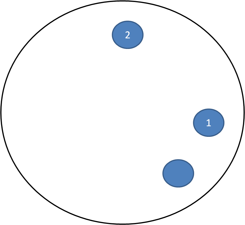

Re: Mallory Zündung - Langlöcher der Grundplatte passen nich
Hi v.,
doch, vermute ich jedenfalls.
Den OT konnte ich ja nun eindeutig festlegen (auf´m Foto der blaue Punkt).
Dann müsste 35° vor OT der blaue Punkt mit der 1 sein (Foto).
Das blöde ist ja, dass meine KW - Markierungen keiner von denen entsprechen, die in sämtlichen Foren jemals diskutiert worden sind. Da muss im Laufe der letzten 33 Jahre mal ne andere Kurbelwelle bzw Schwungscheibe reingekommen sein, die nicht original war?
Wenn nun der Punkt mit der 1 die 35° vor OT Markierung wäre, könnte ich ja mal -unter Betätigen des Rotors gegen den Uhrzeigersinn, um das volle Ausrücken der Fliehgewichte zu simulieren- nach der 35° vor OT Methode einstellen.
Zur Kontrolle müsste dann -ohne Ausrücken der Fliehgewichte- meine OT Markierung bei 9° rechts von der Mitte des timing hole sein:
13° x 2 = 26°
26° + 9° = 35 ° voll erreichte Frühzündung bei mehr als 1.500 rpm.
Die Marke OT mit 9° im Uhrzeigersinn müsste ich dann mit der Taschenlampe im timing hole mit schräg versetztem Hineingucken gerade noch so Richtung rechts unten verschwinden sehen können.....
Dann wär´s konsequent, bevor der vordere Auspuff wieder dran kommt, Zündkerzen rein, Spule endgültig verkabelt, Moped runtergebockt usw. usw. -und dann mal kicken.......
Grüsse shovelix
So sehe ich das auch, wobei ich deine Anhänglichkeit an die 9° Markierung nicht nachvollziehen kann.
Wirklich sicher wirst du erst sein, wenn du die Zündung mit einem verstellbaren Stroboskop abblitzt.
Warum du blaue Punkte statt einprägungen hast, weiss ich nicht, aber deine Kontaktzündung wurde sicher entsprechend diesen Markierungen eingestellt.
@ v.,
die 9° ? Na, ich habe "das Pferd von hinten aufgezäumt":
Wenn laut Arthur (hier im Shovelschuppen unter "Alles über die Zündung") die volle Frühzündung bei 35° vor OT in der Weise erreicht wird, dass bei statischer Einstellung -ohne Stroboskop- man im timing hole die OT Markierung rechts unten positioniert (was -etwa- 5° vor OT entsprechen soll), und wenn Arthur in dem Beitrag dann vorrechnet, dass bei einem um 15° aufmachenden Fliehkraftversteller gerechnet werden muss 15° x 2 (15° Auf Rotorseite = 30° auf Kurbelwellenseite)= 30° + die 5 eingestellten Grad = 35°,
dann muss ich bei einem nur um 13° aufmachenden Fliehkraftversteller die OT Marke auf 9° vor OT einstellen, denn 13° x 2 = 26° + die 9 eingestellten Grad = 35°.
Die Einprägungen sind bei mir übrigens keine blauen Punkte, sondern nur Einprägungen auf der Schwungscheibe; habe nur zu Erläuterungszwecken laut Foto von "blauen Punkten" mit und ohne Ziffern gesprochen. Wobei die Einprägung mit der "1" (wohl 35° vor OT) eine Römische 1 ("I") ist, könnte auch ein "grosses i" sein, die Einprägung mit der 2 hingegen zeigt eine "arabische 2", nicht etwa eine "II".
Auch bei diesem Thema hier scheint es so zu sein, dass diese Art von Markierungen bei einem 81-er Baujahr noch niemand gesehen hat....
Bin aber jetzt ganz sicher, dass ich so vorgehen kann. Allein bleibt meine Besorgnis, dass im unteren Drehzahlbereich bis 1.500 rpm diese 9° (was ja zum Standard 5° eine Verstellung um 4° in Richtung "Früh" bedeutet) dem Motor nicht gut tun könnte. Weiter oben erreiche ich ja den Zündungszeitpunkt 35° vor OT. Was war noch der Effekt bei zu viel Frühzündung -Klingeln des Motors oder Überhitzung?

Ich weiss nicht, was Arthur so schreibt oder vorrechnet. In der Shovelhead Betriebsanleitung steht so ziemlich das gleiche wie in der Panhead Anleitung. (was auch sonst?)
Also Einstellung der Zündung bei der 35° Markierung. Entweder dadurch, dass man den Motor bei 2000rpm laufenlässt und die Markierung abblitzt, oder eben statisch bei der 35° Markierung mit manuell belasteter Nocke die Zündung mit dem Prüflicht provisorisch einstellt. (und dann später doch mit dem Stroboskop sauber einstellt).
Was die Markierungen angeht: Entweder du hast einen Strich als Front Zylinder Markierung, oder einen Punkt. Wenn du zwei Punkte siehst, dann ist das die Markierung für den hinteren Zylinder.
Wenn du arabische Ziffern hat, dann ist das ungewöhnlich, aber dem Sinn nach das gleiche.
Wenn du das genauso machst, werden auch die Markierungen an deiner Mallory Zündung passen. Was auch sonst?
