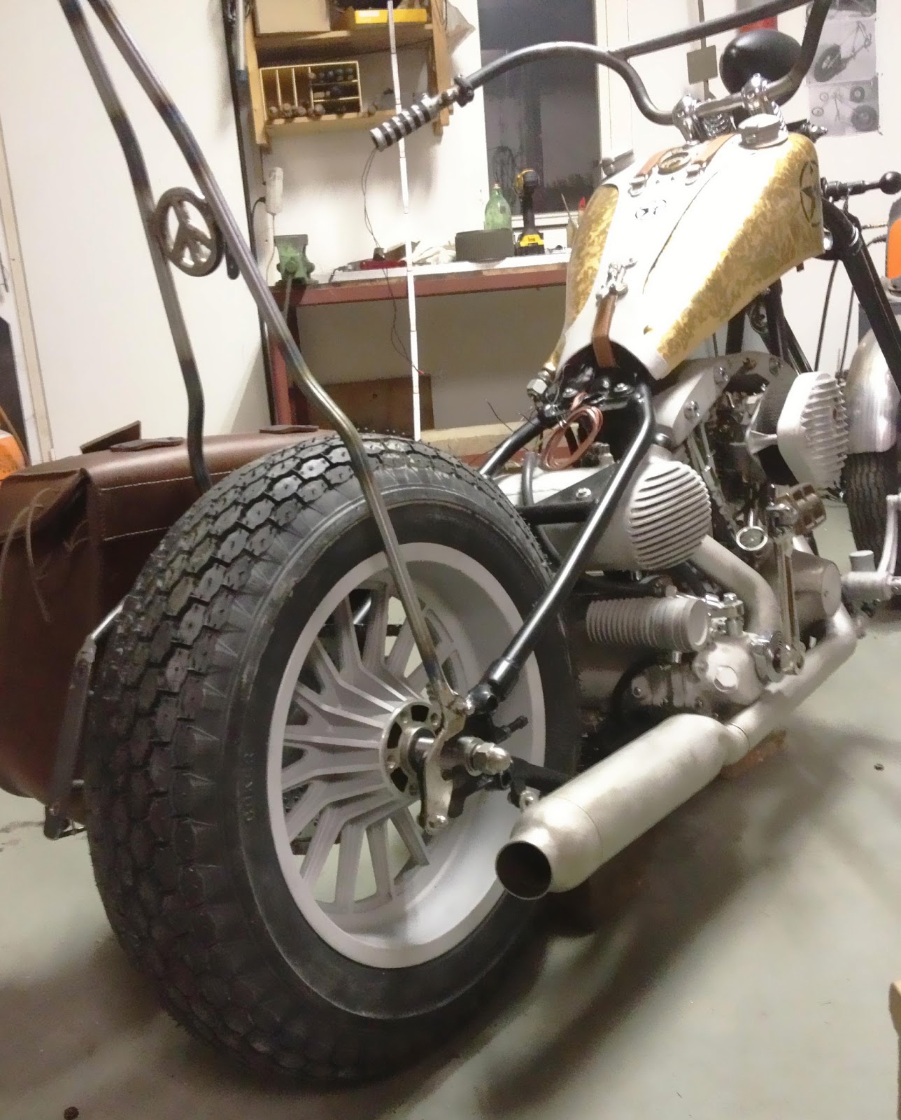

Hi Philipp,
hier noch das Bild http://1.bp.blogspot.com/-gR3AwZQHCKI/U ... 0/mai3.jpg
5.00 auf 4,5. Die Wahrheit ist: Felge ist 4,75 breit aber das wollte der tüv nicht. Deshalb haben wir eben 16x4.5 reingekloppt :mrgreen:
