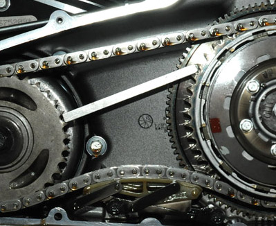

Der Abzieher ist sehr zu empfehlen und dazu ein Werkzeug zum Halten des Kobes. Das kann man sich aus einer alten Kupplungsscheibe selbst bauen. - Sieht so aus (Bild aus'm Netz geliehen):
Und zudem noch etwas zum Blockieren von Motorritzel und Kupplungskorb ( hier TwinCam Bild...aber vom Prinzip identisch):
Mutter Ruckdämpfer Rechtsgewinde: Links rum auf
Mutter Kupplungsnabe Linksgewinde: Rechts rum auf

Hi Gerry danke für die Zusammenfassung ;-)
Klasse vor allem links und rechsgewinde

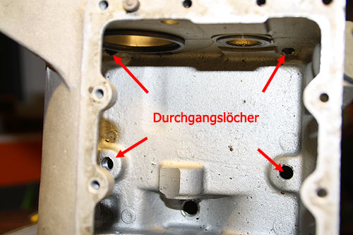

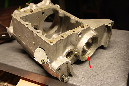

Hmm...wenn's im Bereich Ritzel sauber ist und Du auch den Simmering im Primärkasten ausschliessen kannst, könnte es auch aus einem der Stehbolzen am Getriebeboden rauslaufen. Das sind Durchgangslöcher bis ins Getriebeinnere. Wenn's da ölt, könnte es leer laufen.
Das Lager / Simmering des 4.Gang-Rades reichen aber schon relativ weit nach unten. Wenn da was faul ist, kann schon eine Menge Öl auslaufen.
Ich hab mal ein paar Bilder gemacht...habe zufällig ein Schrottgehäuse rumliegen. :-)

die Stehbolzen hatte ich auch schon im verdacht. wer denkt sich Durchgangslager bei so einem Teil aus, die müssen doch was geraucht haben wie die das Gehäuse entworfen haben, oder?
Werde auf jedenfall mal neue Dichtung bzw die Schrauben unten prüfen.
auf jedenfalls danke auch fürs Bild hätte nicht gedacht das der Lagersitz doch soweit runter geht.

wie würdest du das mit den Durchgangslöchern für die Stehbolzen anders machen/wünschen?
Beiträge: 1326
Re: Kupplungkorb ausbauen
Hi Arthur naja eben keine Durchgangslager sondern Sachlöcher. Eine potentiale Leckage Möglichkeit weniger

2 Argumente gegen Bildlöcher
Du kannst mehr Gewindefläche für die Kraftübertragung benutzen, da Sacklöcher ja nun lange vor dem "Durchbruch" enden und das Gewinde auch nochmal ein Stück vorher.
Du kannst die Gewinde einfacher herstellen : Loch durch, Gewinde durch, fertig. Du mußt also weniger beachten.
Mit der Heute käuflichen Chemie ist das Dichtungsproblem gut in den Griff zu bekommen.
:wink:

bei mir läuft es auch raus, und zwar an der unteren, linken Schraube auf Gerrys Foto. Da wo noch die Schraube drin steckt, Befestigung fürs Primärgehäuse. Ist auch ein Durchgangsloch. Hab jetzt alle 4 Stehbolzen eingeklebt.
Gruß Sacha

Das erste Bild, das Gerry gepostete hat, ist dazu da um den Kupplungskorb zu blockieren, wenn du keinen Schlagschrauber hast, und die Mutter (linksgewinde) der Getriebehauptwelle auf der der Kupplungskorb angeschraubt ist, lösen willst. Da die Welle konisch gezapft ist, benötigst Du im nächsten Schritt den Abzieher.
