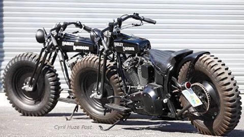

ist zwar nicht ganz was du suchst aber trotzdem ´n cooler reifen
http://www.milweb.net/webvert/75823
damit kommt man auf der PEP auch bei regen (boeses wort
) von der wiese
