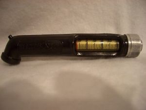

Natürlich brauche den privat nicht, ich bin nur Amateur. Ich nutze diesen hier:
Damals als Stift im zweiten Lehrjahr dem Meister aus dem Gedore Assistent geklaut, immer schön geeicht, steckt bei meiner Gurke in einer Kabelbinderschlaufe hinter dem Öltank.
