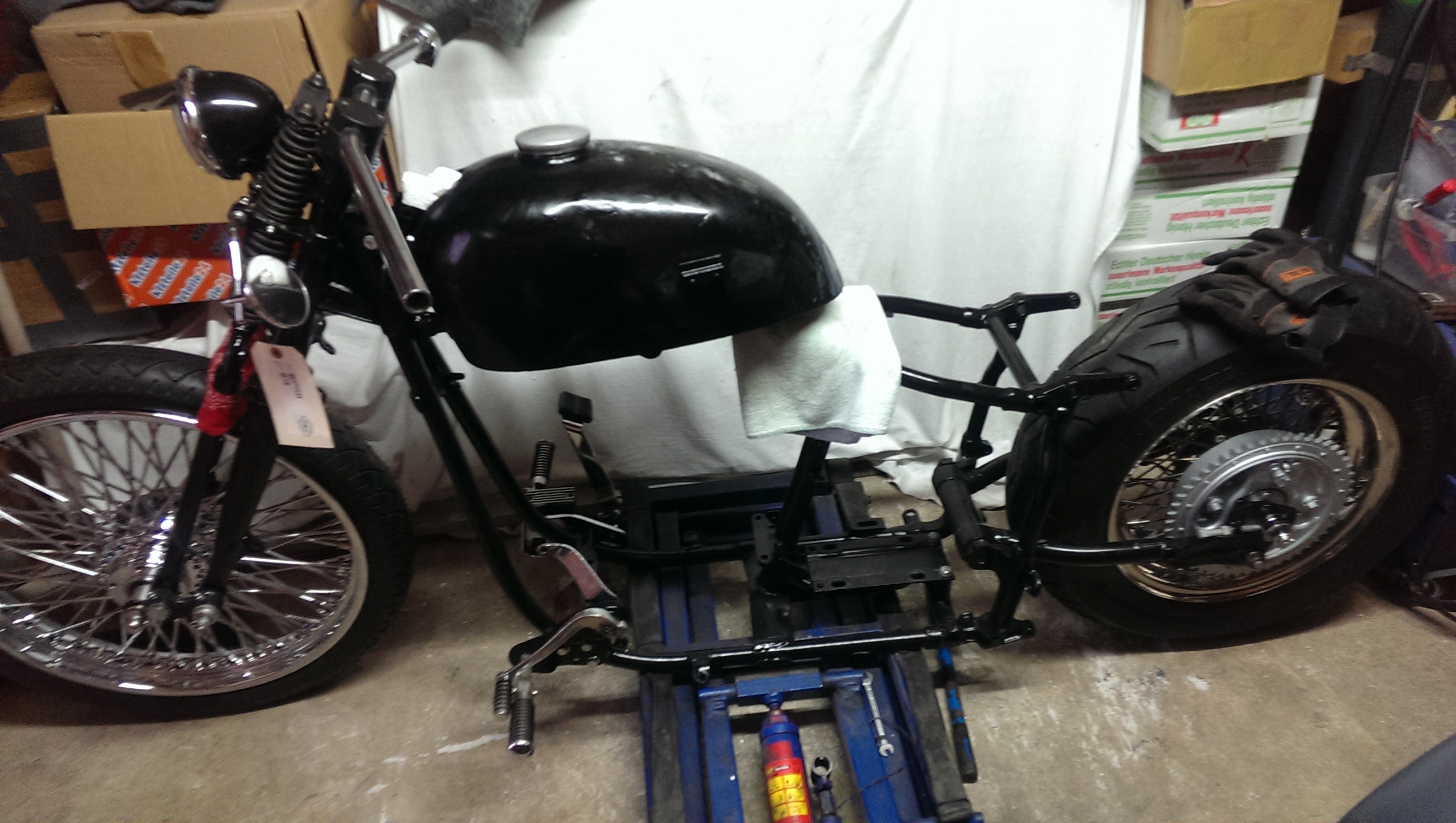

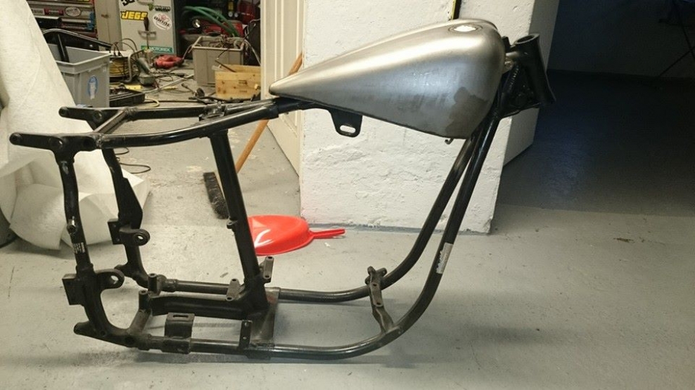

Mein neuer Tank ist nun auch fast fertig angepasst 8)

Partisan
Beiträge: 1664
Re: Winterprojekte 2014/15
Beitrag von Partisan »
Bist ja bald fertig😄

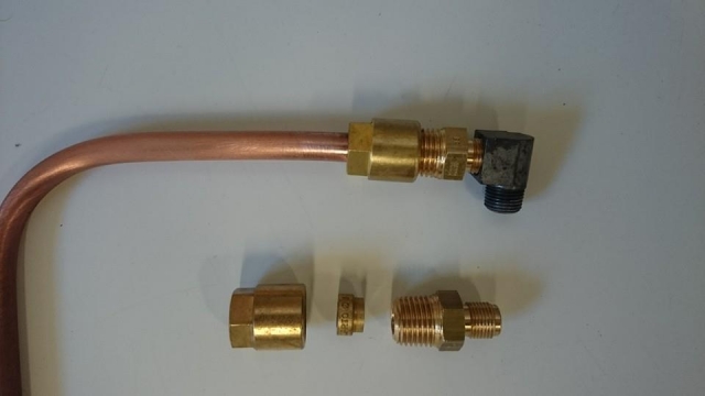

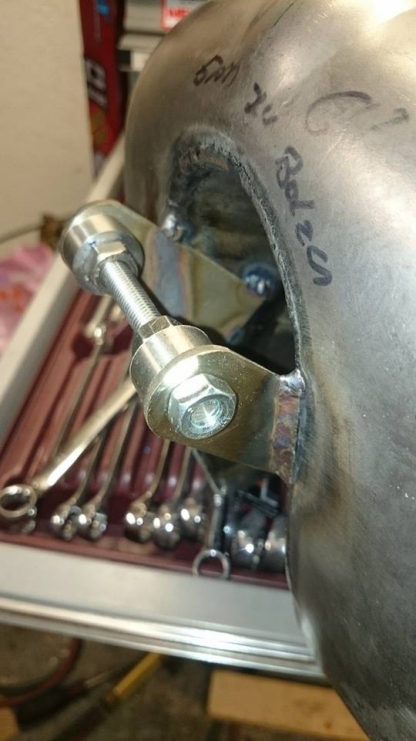

So hab heute endlich nach längeren Suche noch die Schneidringe mit übergang auch 1/8 Zoll gefunden für meine Starren Kupferleitungen 8)

Hi Shovelhead78,
na das ist doch was! :D
Kannst du mal ein paar Details zu den Adaptern nenen? Bezugsquelle, Hersteller, Bezeichnung...
Shovelhead78
Beiträge: 66
Registriert: 29.09.2014, 19:21
Wohnort: Schweiz am Zürichsee
Beitrag von Shovelhead78 »
Hi fauli hab die dinger von einem Heizugsbauer in meiner nähe bekommen. Auf den teilen steht der Name: Br Serto 8 - 1/4" :wink:
Beiträge: 1841
morgen.......
sorry ich hatte ohne die fotos keinen plan nach was gesucht wird...
die dinger gibts fast überall zu kaufen, das eine ist ein sog. reduziernippel oder doppelnippel, vermutlich von 1/4 auf 1/8 zoll, die gibts es sogar lösbar - heisst man kann das geraffel trennen ohne das an der leitung was am arsch geht
kosten so um die 2 - 3 öre das stück, ABER ACHTUNG die dinger auf dem foto haben konische gewinde!! gibt es aber auch zylindrisch oder auch metrisch
http://www.fluidconcept24.de/standardve ... 25577.html
https://www.landefeld.de/artikel/de/dop ... NT+1418+MS
das andere ist ne schneidringringverschraubung
