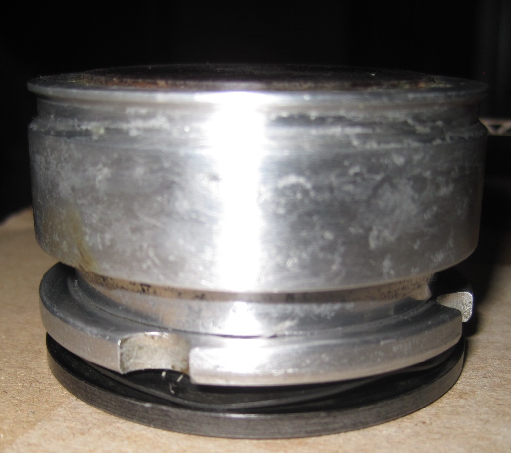

wie geschrieben habe ich zwei sättel (1973 u. 1978) mit jeweils zugehörigen kolben. beide sättel sind - teilweise vor jahren - so wie montiert eingebaut gewesen und haben - vermutlich - gefunzt.
in den 1973er sattel bekomme ich den kolben locker mit der hand rein, hat quasi wurfpassung.
in den 1978er sattel bekomme ich den kolben weder trocken noch nass, weder mit dichtung noch ohne dichtung, händisch rein.
beide sättel haben keine narben, der kolben aus dem 1978er sattel hat im bereich des dichtrings einige narben. er ist vom durchmesser gleich dem 1973er kolben.

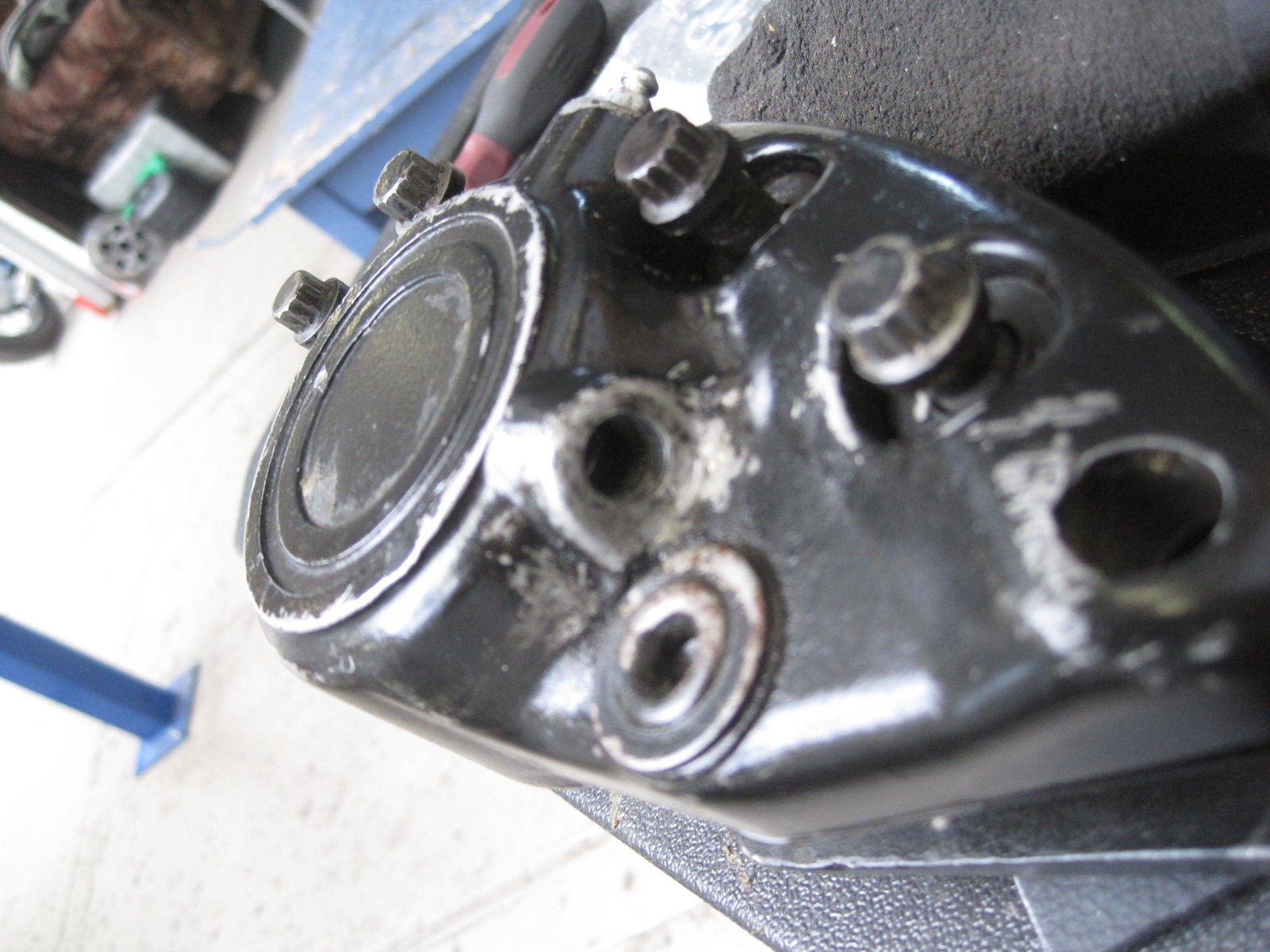

zwei fotos habe ich, werde gleich mal versuchen, die hochzuladen.
gestern habe ich den optisch guten kolben (aus dem 1973er sattel, augenscheinlich nachgerüstet, ohne korrosion oder kratzer) in den 1978er sattel (lauffläche ohne korrosion o. kratzer) montiert bekommen. dazu habe ich den alu-laufring des kolbens mit stahlwolle und einer abrasiven politur poliert und offenbar geringfügig material entnommen. das einführen des kolbens erfolgte händisch mit spürbarem widerstand. funktionsprobe steht noch aus, weil der leitungsanschluss undicht ist.
zur vorgeschichte beider sättel kann ich nichts genaueres sagen. der 1973er war in meiner 73er xlch verbaut. diese stand 15 jahre irgendwo rum und wurde / wird von mir wiederbelebt. der 1978er soll angeblich noch bis letztes jahr in einer flh gelaufen sein. habe ihn in einer kurzschlusshandlung letzten samstag gebraucht gekauft.
eine micrometerschraube habe ich nicht, messungen erfolgten mit messschieber.
die fotos zeigen den 1973er sattel mit dem defekten anschlussgewinde (leider unscharf) sowie den 1978er kolben mit trotz polieren deutlichen korrosionsspuren im bereich des dichtrings.

Fotos: geht doch!!
na, n´defektes Gewinde können sich die Jungs hier schon noch vorstellen...
hab ich selber genug von rumliegen.
N´Foto vom Sattel innen wäre noch schön, da wo der Dichtring läuft. Warsch kannst Du das aber inzw. schon selbst beurteilen, ob das dicht werden könnte oder nicht. Wenn das dort so ausssieht wie die Fläche am Kolben wird das auf Dauer nix.

die lauffläche des 78er sattels ist optisch sehr gut, die vom 73er zeigt riefen aber keine korrosionsnarben. batterie vom fotoapparat ist fast leer, deshalb keine weiteren pics.
mittlerweile sind guter kolben und guter sattel miteinander verbaut. das anschlussgewinde im sattel ist mässig, habe den oder das einschraubfitting geringfügig in der höhe abdrehen lassen und mit einem gummidichtring verbaut. sitzt fest und ist dicht. eine erste probe hat gefunzt, die bremse bremst und ist dicht (dennoch: diese variante ist nicht zur nachahmung empfohlen! ich werde auch ganz gewiss niemand anders mit dem moped fahren lassen!).
für die demnächst anstehende fahrt zur abnahme und zulassung sollte das funktionieren. auf mittlere sicht werde ich über alternativen nachdenken müssen. meine präferenz wäre eine seilzugbetätigte trommelbremse, wie ich sie von meinem guzzi v7 gespann kenne. die schlechte bremswirkung bin ich gewohnt, die rustikale technik macht wartung und reparatur zum vergnügen!
