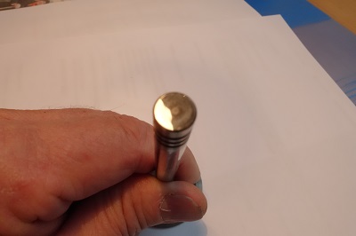

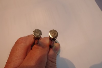

trybear hat geschrieben: Drehen die H.-D. Ventile überhaupt ab Werk (weiß ich nich)?
Servus, nein.
Die Fußmuttern würd ich mal mit nem dünnwandig geschriffenem Ringschlüssel probieren(und Wärme)...geht bei mir auch mit 12K.
Kann aber auch die Muttern net gscheit sehn....wasn das fürne Schlüsselweite?
Re: Es ist Frühling!
Piercing-Erich hat geschrieben:
Servus, nein.
Warum treffen die dann nicht mittig auf die Schäfte? Sondern so wie es bei drehende Ventilen üblich ist = außermittig?
KayTee
Beiträge: 998
Beitrag von KayTee »
Servus, nein.
Ich Herr Lehrer, hier, hier!!
"Weil es denen in Milwaukee, WI, kaum egaler sein könnte"? Zwei große Trefferflächen (Ende Ventil & Kipphebel), "das hat noch immer funktioniert".
Andere Meinungen?
:D

Herr Treiber, führt das aussermittige Auftreffen des Hebels auf dem Schaft zum gleichen Effekt wie bei Rotocaps?
Elwood: Shit.
Jake: What?
Elwood: Rollers...
Jake: No.
Elwood: Yeah.
Jake: Shit.
So isses. Jedenfalls isses bei BMW bei den ollen Boxern so (is ja auch 2V-Technik mit Stoßstangen etc..) und daher kenn ich es auch. Nur funzt es dann bei "Einschlägen" an Ventilsitzflächen oder Ventilsitzen (Ölkohle) nicht mehr. Dann sehen die Schaftenden und Kipphebelflächen so aus wie bei KayTee = immer schön auf die gleiche Stelle gehämmert.... dann hast Du ne Kante am Ventil, die Fühlerlehre (fällt hier weg, wegen Hydro) kantet und Du kanst kein Spiel messen, weil der Hebel ja in die Vertiefung haut. Mit dem Drehen versucht man eine gleichmäßige Abnutzung zu erreichen.
ja kann sein... :roll:
Wenn die Ventile drehen, sind sie wie poliert und zeigen kleine Kreise, vllt kann man das ein wenig sehen...

Ich dachte, die drehen sich. Jetzt habe ich einen offenen Pan-Motor auf der Bank und habe nachgesehen. Die Spuren sagen, die drehen sich nicht. Aber vielleicht liegt es daran, dass ich seit 20 Jahren nur noch Kipphebel mit Rolle fahre. Ein Ventil hat zwei Markierungen im Abstand von ca. 45°, das hat sich zumindest irgendwann ein Stück verdreht.
Beiträge: 2602
Hi Leute,
mir hat auch mal jemand gesagt, dass die V. sich drehen würden, ist aber m.M. nach nicht so, denn:
1., soll man die V.-Keile quer(?) zur Kipphebelachse einsetzen - warum, wenn sie sich drehen würden?
2., standen bei mir die Keile beim zerlegen immer in dieser (quer oder längs weiß i nimma) Einbau-Position.
3., gabs angeblich kurze Zeit bei einem Panhead Modell "Kappen" auf den V.-Schäften, die eben drehen sollten (hab ich bei Palmer gelesen, denk ich - müsst nachsehen).
4., liegts zumindest beim Shovel daran, wie gut die Kipphebel distanziert sind, um relativ mittig zu drücken - original ist ja sehr viel Axialspiel erlaubt (daher manchmal das tickende Geräusch) und dementsprechend sind die Abdrücke oft seitlich und leicht oval.
:shock:
Was soll das denn?
Die Keile und Keilnuten sehen bei den Alteisen genauso aus wie bei allen andren Motoren.
Und was pasiert bei den restlichen Motoren der Welt, wo sich die Ventile drehen die Keile dann immerwieder mal längs stehen (sollen= Rotocaps) ?? NIX!
Was mir bei KayTee´s Kipphebeln noch auffiel: auch die Kipphebel zeigen einseitiges Trag-Druckbild. Also nur 1/3 der Fläche drückt, das ist nicht ok. Dadurch hast Du eine wesentliche höhere Flächenpressung und latürnich schnelleren größeren Verschleiß und schnelleres Einschlagen = was wir sehen.
Die Kipphebel sollen bei den Ventilen mit der Druckfläche ganzflächig auf das Schaftende treffen, aber eben außermittig, damit sie drehen (wenn sie drehen sollen..... :roll: )
Ursache? Zuviel Spiel Welle Kipphebel = verkanten. Oder irgendein Spezi hat mal die letzten Schlagspuren ("ohauehaueha... da muß ich ja was machen..") am Schleifstein mal eben begradigt.... auch schon gesehen :wink:

hast du auch mal das Spiel der Ventilführungen untersucht? Ich hatte bei meinem Motor den Fall, dass ein Auslassventil so in der Führung gewackelt hat, das sich am Schaftende, wo der Kipphebel draufdrückt, mehrere Zehntel Wackelspiel ergeben haben. Bei geschlossenem Ventil zentriert es sich durch den Sitz, aber wenn es aufgedrückt wird, holla die Waldfee...

trybear hat geschrieben:Moin,
:shock:
Was soll das denn?
...tja, das weiß ich auch nicht, aber so zu lesen in Pan und Shovel OEM Manuals in der Abteilung "Assembling Cylinder Head" :
>Position valve keys so spaces between key halves are equal. Spaces between key halves must face front and rear of engine on intake valves.<
Und ich habe nachgelesen (im Panhead 48-57 Manual), die Valve Stem Caps gabs an den Auslassventilen ab 52FL3910 und funktionierte in dem diese Hütchen gegen die Ventilkeile drückten, so dass diese ein wenig öffneten und das Ventil rotieren konnte.
Wie lange es diese Caps (18234-52) gab, weiß ich nicht, im Parts book 41-78 sind sie nicht zu finden. Im Pan/Shovel Manual 59-69 steht nur "used in early models".
Edit: lt. Palmer gabs diese Caps nur bis 58 tlw. 60, da diese Konstruktion mehr "headache" als Nutzen brachte....scheinbar konnten sich damit die Keile verklemmen usw.
