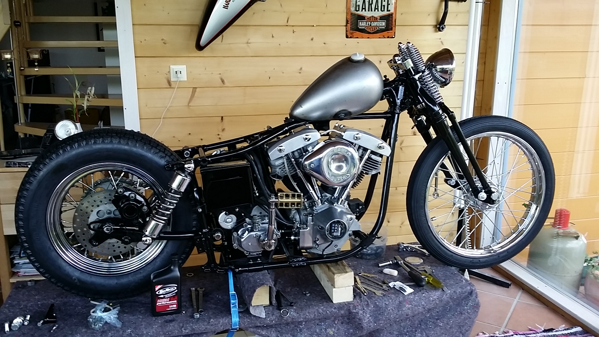

1431251027196.jpg[/url] (968 KB)[/img]Re: Ölkreislauf Shovel schließen?
Danke für die Infos. ..Hab Flexleitungen zwischen den Köpfen. Dann werde ich mal Kicken bis der Arzt kommt😂.
Hoffe das mit dem Bild funktioniert.

bikers-photo-helpline....
Danke fürs Bild😆
