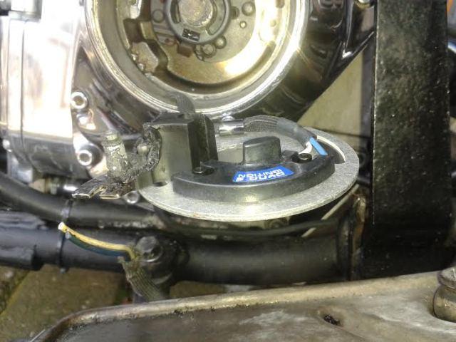

Auf den Bildern sieht man noch den zerbröselten Rest der alten und die neue Dyna s.
Ist die Alte vielleicht ne andere als die neue?
Vielen Dank.
Peter

sry, seh nur EIN Bild :?:

ist auch nur ein Bild. Der linke, größere Teil auf der Zündung ist der alte, zerbröselte Teil der Zündung. Der ist fast drei mal so hoch wie der Neue.
Deshalb meine Frage, ist das vielleicht ne andere Zündung oder ist das ein neuer, was weiß ich chinesicher Weltraumkunststoff, der wesentlich flacher ist. Die Zündplatte ist jedenfalls gleich.

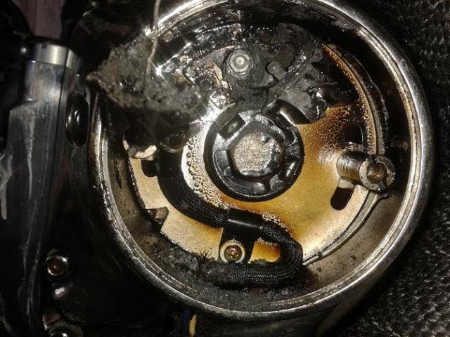

Aber ich stell mal ein paar Bilder vom Zustand ein, nachdem alles gekokelt hat und die Verpackung mit den Nummern.
Sollte sonst noch ein Bild benötigt werden, ich versuche mein bestes, aber von der alten Zündung ist nicht mehr viel übrig geblieben.
