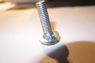

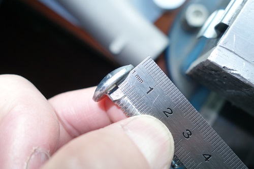

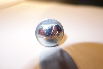

was für eine Getriebegrundplatte hast du montiert ( Foto ) ? Ist der Vierkant stärker als deine Platte? Oder rutscht der Vierkant der Schraube nicht tief genug in die Platte?

tach,
so wie das aussieht waren die alten auch net wirklich passend, sondern erst nach dem hammerschlag richtig drin
ich - betonung auf ich - würde an den neuen schrauben den vierkant solange mit ner feile bearbeiten bis er satt reinpasst.

außerdem ist das Gewinde der rechten Schraube verknarzt.

Re: Schrauben für Getriebegrundplatte
Einfache Lösung gefällig? :wink:
Bevor ICH einen 4Kant rundrum schön passend und rechtwinklig abfeilen muss lege ich eine Unterlegscheibe auf den 4Kant. Eckmaß 12,irgendwas. passend ist eine 12er Unterlegscheibbe, die dann nur noch max an einer Seite ein klitzekleinesbischen gefeilt werden müßte - wenn überhaupt - fertich.
Alteisen verlangt kreatives Schrauben :roll: :wink:
das sollte gehen.
