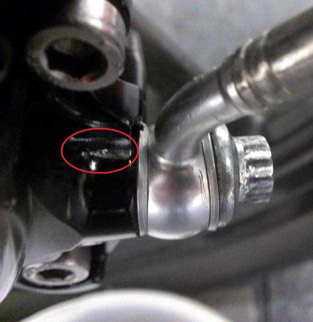

hier noch ein Bild, hab gestern abend nochmal zwei Aludichtungen plus O-Ringe mit einer gefühlten Tonne Drehmoment rangeschraubt, die Stelle an welcher ich den Haarriss vermutete (roter Kreis) habe ich angeschliffen und mit so einem Spezialleim der mit UV Licht aushärtet 'behandelt' bis jetzt (24h später) ist es dicht, entlüftet und schönen Druckpunkt eingestellt, habe ich bereits gestern abend... morgen gehts zum 'Feld-Test'...
Viele Grüsse und schönes Wochenende,
Roman

Beiträge: 1322
Re: Bremsleitung undicht am Anschluss an den Bremssattel
Gibt ja auch Leute die Bremszylinder mit Stahlpressen versuchen einzusetzen.
Wenn du da schon versucht mit Gewalt die Hohlschraube anzuziehen ist mit Sicherheit etwas nicht richtig. Denke mal 15nm max 20nm (Alu) 20-35 Stahl (kleine Knarre OHNE Verlängerung und mit einer Hand angezogen) sind das Mass der Dinge alles darüber führt zu Kernschrott.
Ich würde immer Kupferdichtringe nehmen ist aber wohl Glaubensfrage.
Solltest du neue Hohlschrauben benutzen schau genau ob sie die identische Länge der alten haben. Sind die Hohlschrauben etwas zu kurz oder zu lang kann es sein das die Dichtringe nicht richtig funktionieren.
Beitrag von BenniGun »
kannst ja auch wenn Kupferdichtung, die Dinger weich glühen, dann passen die sich gut an
aber so wie Deine Aludichtungen aussehen hast Du die schon derb angezogen,

Hi ! und danke für die Tipps !
Der Feldtest hat bestätigt, dass der Rotz nun dicht ist...
- Teflonband ums Gewinde der Hohlschraube
- Aludichtungen und O-Ringe
- angezogen wie 'n Berserker
Danke für die Nm Angaben, Adlerauge, ich werde das ganze System zerlegen (aber erst im Winter) und dann entsprechend korrekt wieder einrichten.
Viele Grüsse und Danke für den Beistand - Roman
