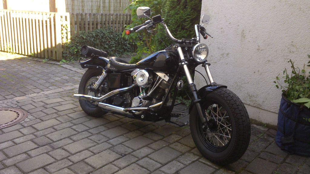

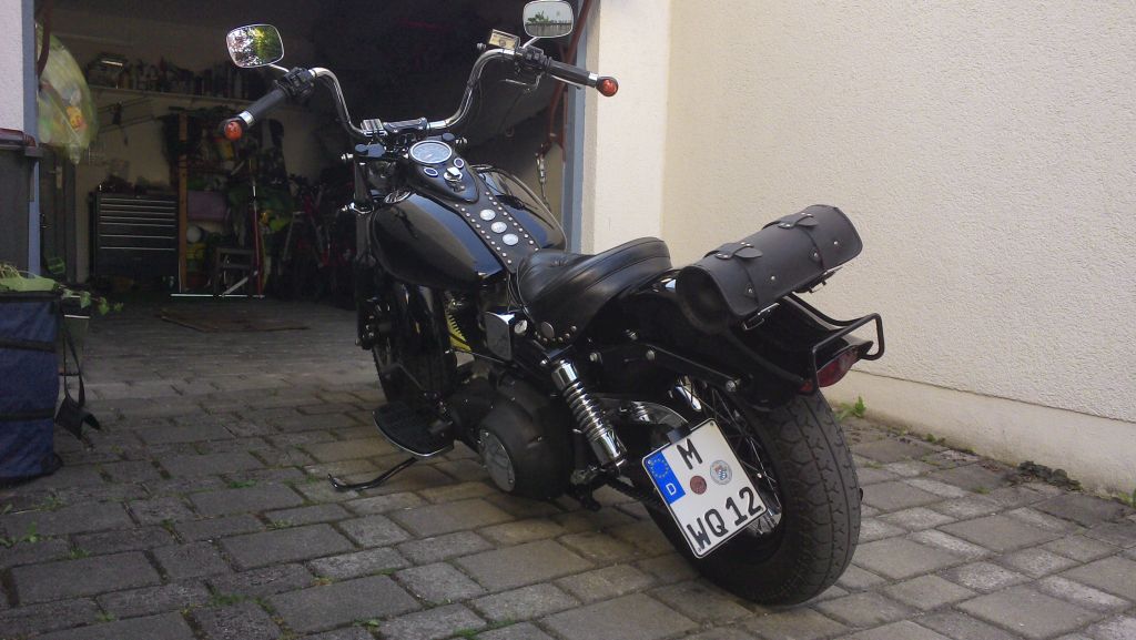

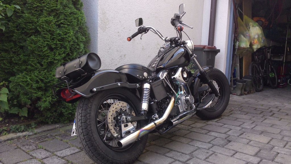

Das Problem mit den jetzigen Dämpfern ist nicht, dass sie nicht einfedern. Tun sie schon, eher zu viel.
Was mich stört ist das Fahrverhalten, wenn man bei schlechter Straße durch Kurven fährt: Das Hinterrad bleibt nicht/schlecht auf Spur und man "dozt" durch die Kurve. Führt bei mir zu großer Unsicherheit, da ich nicht einschätzen kann, wann die Bodenhaftung komplett weg ist.
Daher würde ich gerne in ein paar höherwertige Federbeine anschaffen. Gedacht hatte ich an die "üblichen Verdächtigen", sprich Progressive 412er, bin da aber nicht festgelegt (?). Mehr als €500 würden mir aber weh tun.
Hier sind auch ein paar Bilder meines Bikes:

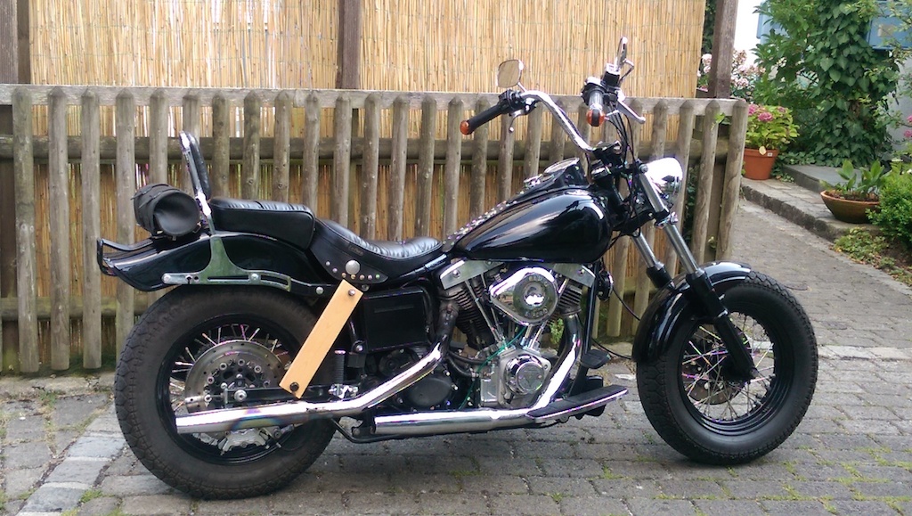

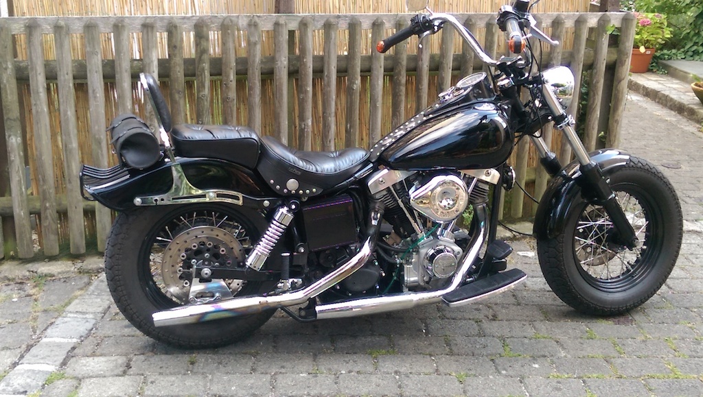

habe den Hinweis aufgegriffen und mal ein längeres "Dummy-Federbein" eingebaut.
Danach ist klar: 11" ist zwar etwas tief, aber 12" geht gar nicht. Seht selbst...
Also es ist wie immer, eine Länge dazwischen, also 11,5" wären optimal. Ich schaue mal, ob sich so was finde.

Da Du ja auch mit Sozia fährst würde ich die 12 " nehmen,die Fotos solltest Du machen wenn Du mit Sozia auf dem Motorrad sitzt,wie ist der Spruch, was gut aussieht ist öfters nicht gut zu fahren .Du hast ja auch ein Motor drin mit dem man zügig unterwegs sein kann,da ist ein bisschen Federweg nicht verkehrt .
