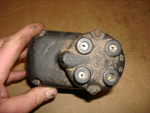

Hallo Jürgen,
ob das stimmen kann......Jein
Es gibt den Deckel und die Magneto,die ist aber von Fairbanks und war für Traktoren Vierzylinder-Reihenmotor......der Deckel passt auch auf Morris oder Joe Hunt
Der Nocken spult seine vier Pins ab und feuert in Reihe,Deine müsste aber immer zwei zur gleichen Zeit abfeuern und das geht so nicht,zumindest nicht mit der Zündspule die in den Harley Magnetos verbaut sind,was anderes geht nicht,da kein Platz....oder man müsste den Nocken bearbeiten damit er zwei Pins auf einmal feuert

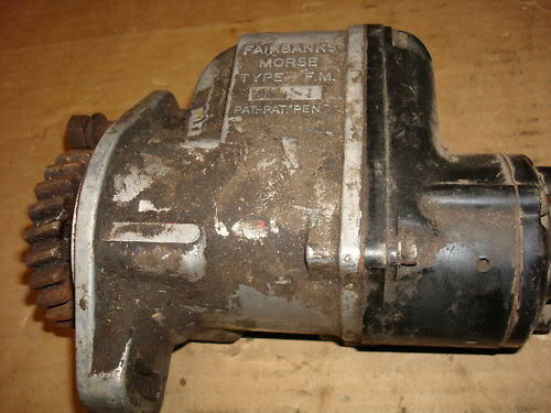

Magneto.jpg (36 KB)Der Nocken spult seine vier Pins ab und feuert in Reihe,Deine müsste aber immer zwei zur gleichen Zeit abfeuern und das geht so nicht,zumindest nicht mit der Zündspule die in den Harley Magnetos verbaut sind,was anderes geht nicht,da kein Platz....oder man müsste den Nocken bearbeiten damit er zwei Pins auf einmal feuert

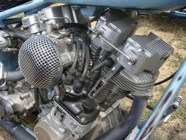

Dann kam aber er um die Ecke....
PatKennedyboxes.jpg (62 KB)Und siehe da,es funktioniert anscheinend doch....
Bis das hier auftauchte,das komplette Bike mit offenem Magnetodeckel an der Nockenwelle
Magneto2.jpg (57 KB)Normalerweise müssten hinter dem Deckel nur Zahnräder sitzen,einmal das kleine auf der Nockenwelle und ein Teil von dem großen das von der Welle des Magneten kommt......wenn man aber ganz genau guckt sieht man das Zündmodul einer vollelektronischen Zündung,darum funktioniert das
