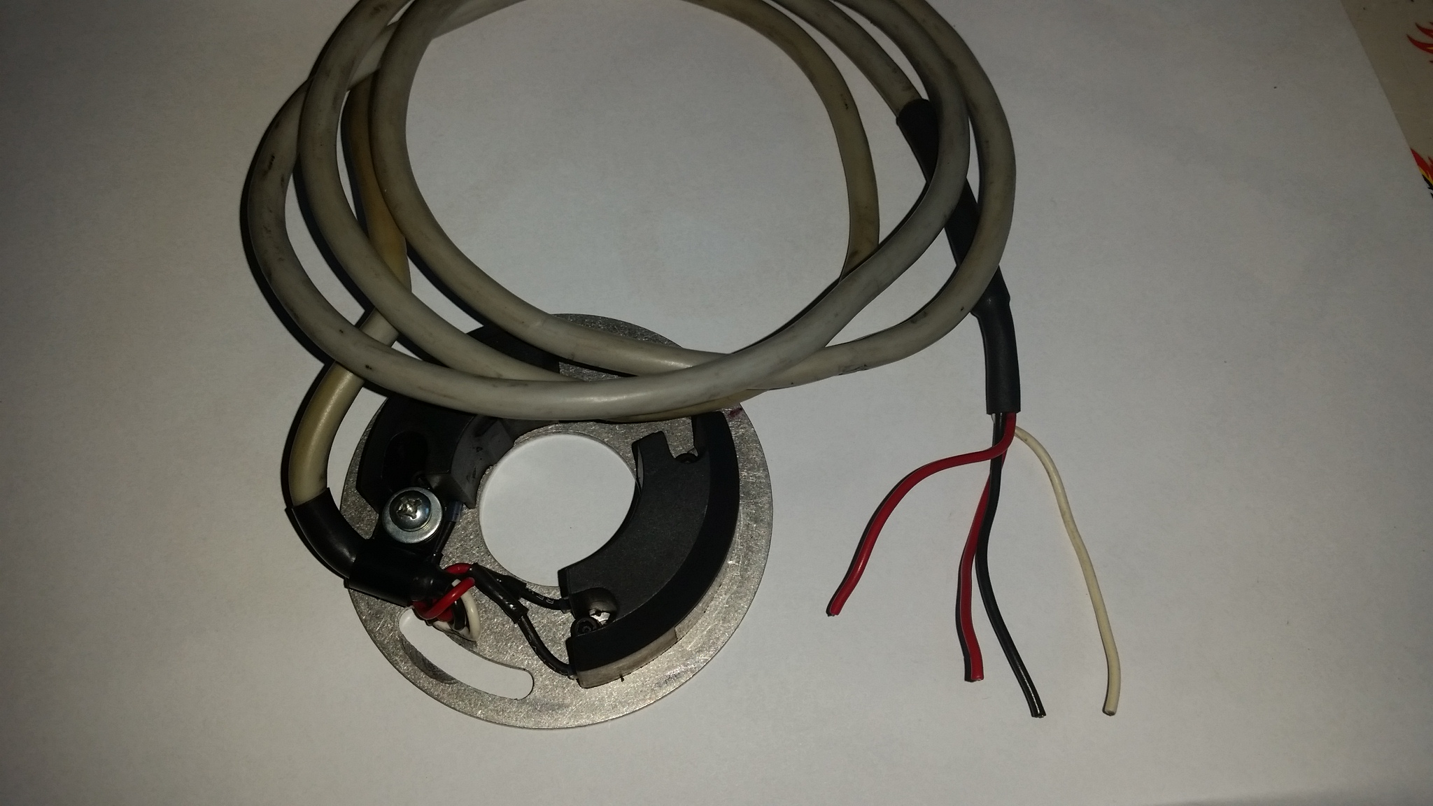

moin,
kann mir jemand sagen, wie ich die vier Kabel ( 2 x rot, 1x schwarz, 1x weiß ) an die Zündspule ( Accel supercoil ) anschließe ?

danke; aber das hilft mir leider nicht , weil ich eine ACCEL SUPERCOIL habe.
An der Zündspule gibt es 2 mal minus , 1 mal plus.
von der Zündung kommen 2 mal rot( vermutlich je 1 mal minus pro Zylinder), und ein mal weiß und ein mal schwarz. ich vermute schwarz geht zum Zündschloß an plus, vom Zündschloß ein weiteres Kabel zusammen mit dem weißen kabel an plus an der Zündspule.
Richtig???
Richtig???

kontrolliere bitte mal deine Kabel! Bei der Dyna S SingleFire Zündung gibt es nur 3 Kabel, Rot,Weiß und Schwarz. Das rote Kabel kommt an den mittleren Anschluß der Zündspule, sowie auch ein Plus-Kabel vom Zündschloß. Das schwarze Kabel ist für den vorderen Zylinder und das weiße Kabel für den hinteren Zylinder, also der jeweilige Anschluß der Zündspule ( links bzw. rechts) .

wie gesagt, rot gibt es 2 mal !
Re: dyna s singlefire verkabelung
Zündspule
hier noch mit der altem verkabelung

... seh ich eigentlich auch so... es gibt auch Ausführung für 4 Zylinder mit 2 roten... das sollte aber genau so sein wie single fire... denn die zünden dann in den Auslasstrackt...
schau mal genau wo die beiden roten hin gehen... sieht angeflickt aus?
eine seite rot und schwarz, andere seite rot und weiß.
glaube nicht, dass es angeflickt ist. war zwar ne gebrauchte, aber auf dem originalen Foto von Google siehts genauso aus
