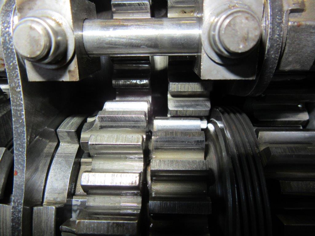

Ich habe anscheinend einen Fehler gefunden. Das Zahnrad des dritten Gangs bewegt sich auf der Hauptwelle selbsständig Richtung Kettenrad.
Laut Literatur sollte dort ein Sprengring sein. Ich kann in eingebautem Zustand allerdings weder Ring noch Nut erkennen. Auch keine Bruchstücke.
Kann mir jemand sagen, ob ich hier komplett falsch liege bzw. mir weiterhelfen?
Bild IMG_3972.jpg (106 KB)
Re: Getriebeschaden
also soviel kann ich dir schon sagen, daß sich keines der Zahnräder axial bewegen sollte (vom vorgeschriebenen Axialspiel abgesehen).
es bewegen sich ausschließlich die Schaltmuffen in axialer Richtung.
Beiträge: 4156
Re: Getriebeschaden
Hi Crazy Horse,
stimme Fauli voll zu.
Schau sicherheitshalber mal nach, ob da noch weitere Sicherungsringe oder Beilegscheiben fehlen.
Am Besten besorgst Du Dir dazu aus einem Ersatzteilebuch die passende Sprengzeichnung.

Ja, ist an dem. Hab den gebrochenen Sprengring gefunden.
Danke euch.
