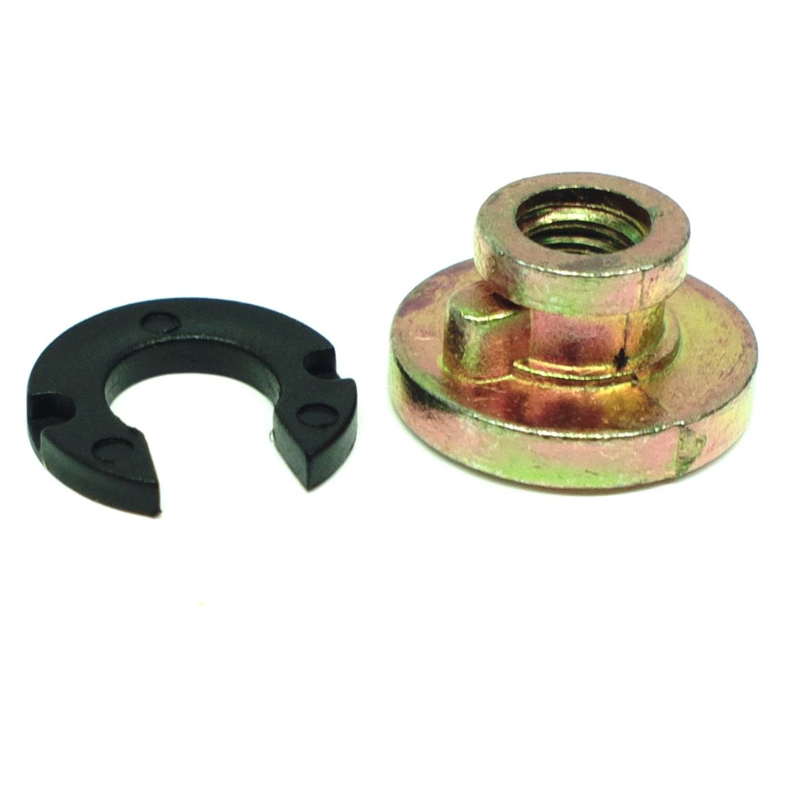

Im Netz finde ich diese Variante:
Bild sitzbefestigung.jpg (63 KB)
Die funktioniert natürlich wieder nur mit der Lasche hinter der Sitzbank. Aber weiß einer, wie das Teil verbaut wird? Ich denke, das kommt von unten durch den Fender und wird dann mit dem Plastikteil gegen Rausfallen gesichert. Ist dieser Knubbel da um zu verhindern, dass sich die "Mutter" beim Eindrehen einer Schraube mitdreht? Muss ich dann das Loch im Fender nicht ebenfalls mit einer entsprechenden Aussparung versehen?
Vielleicht kann mir das einer erklären oder mich auf Alternativen hinweisen.
Danke und Gruß, Philipp

Richtig der Knubbel ist dazu da dass sich die Schraube nicht dreht ,bei den üblichen Verdächtigen gibt es Alternativen zur Sitzbefestigung ,die Du am Fender lassen kannst wenn Du mit Solositz rumfährst. Gruss Tweet

achtball hat geschrieben: Bild sitzbefestigung.jpg (63 KB)
Gumo,
komisch dass deine Sitzbank von UNTEN geschraubt wird, aber
wenn obiges Teil in Frage kommt, hätte ich eine wesentlich elegantere Lösung:
ich hab eine V2A Schraube mit Mutter (M10) drin.
Diese der Länge nach durchbohrt und M6 reingeschnitten, Schraubenkopf und Mutter auf 3mm Höhe abgedreht und den Kopf poliert.
Dann von oben die Schraube in den Fender, von unten mit Sicherungsscheibe, grünem Loctite und Mutter gekontert und abeschnitten, damit sie mit der Mutter abschließt.
Sieht fast aus wie ne Chromkappe, sechseckig halt....dann kannst du von oben z. B. mit ner M6 Linsenkof-Kreuzschlitzschraube (poliert) die Sitzbank festschrauben, easy selbst am Straßenrand.
Funzt aber halt nur mit Lasche.
Sitzbank ab, Einzelsitz drauf und die M6 wieder rein trägt auch kaum auf.
Grüße, Erich :wink:
