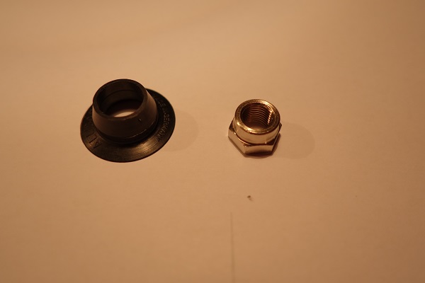

Re: Reifen mit Schlauch auf Gussfelgen
Hi Lutz,
Wenn Du jetzt einen Schlauch mit sowas hast:
Kann das Ventil nicht in der TL-Felge zentriert werden und u.U. abknicken. Also gibts sowas:
Die Metallreduzierung ist mein Favorit, allerdings etwas teurer von Honda: 90306-371-003
Oder man nimmt gleich einen Schlauch mit so einem Ventil:
Das Problem liegt eher andersrum. das Loch in der Gussfelge für das TL-Ventil ist größer, meist beim Motorrad 11,3 mm.Passt den der Schlauchaufblasnippel durch das Gußfelgenventilloch ohne dieses bearbeiten zu müssen?
