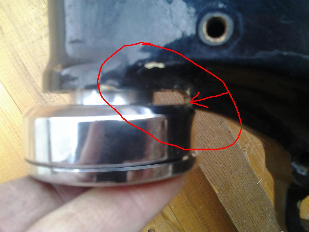

ich hab über die letzten Jahre Teile für eine Sporty zusammengetragen und wollte jetzt über den Winter alles mal zusammenstecken. Dabei bin ich gleich am Anfang auf folgendes Problem gestoßen:
Als Lenkkopflager hab ich mir ein Set von Custom Chrom besorgt mit Kegelrollenlager für die originale Gabelbrücke. Das Problem ist, daß die untere Lagerschale zu breit für die Aussparung im Lenkkopf ist.
Kommt da noch ein Distanzstück oder so rein? (Teilebuch liegt leider noch beim Weihnachtsmann).
Oder sind die Zubehörteile einfach Mist und es geht nur mit der Lagerung mit Kugeln?
Am Rahmen würde ich nur äußerst ungern rumflexen, grade in so einem Bereich wie dem Lenkkopf....
Ist übrigens ein Rahmen einer XLCH Bj. 1976
Danke und Grüße
Sören
Bild Lenkkopf76.jpg (73 KB)

Servus Sören,
hatte das gleiche Problem.
Habe die Nase ein Stück zurück genommen...mit der Custom-Flex.

Hallo Lutz,
genau so eine Antwort wollte ich haben, war mir halt nur nicht sicher ob ich dann zuviel Material wegnehme. aber scheint ja funktioniert zu haben.
