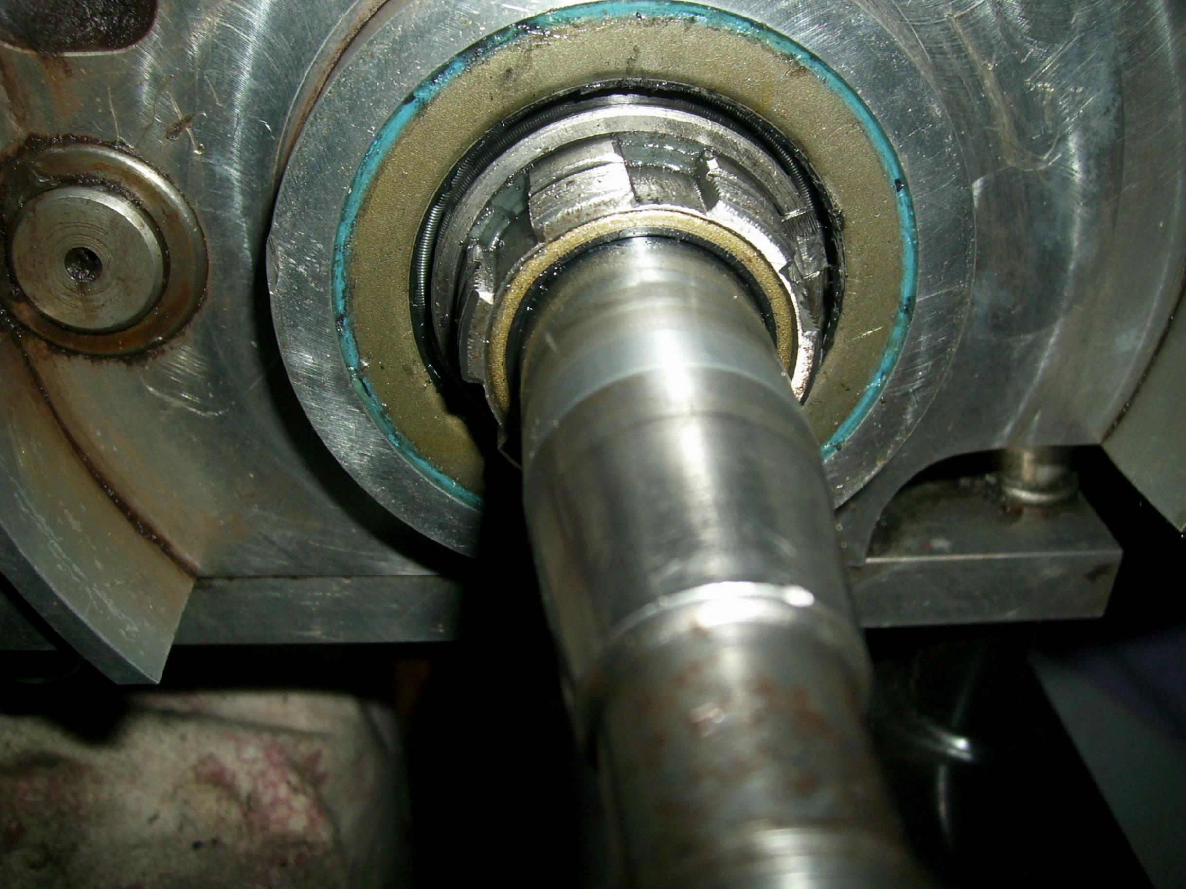

DSCI0004.JPG (393 KB)Hier ist ein Foto vom Wellendichtring. Die Gummilippe habe ich rausgefummelt.

So....zum mitdenken.Wir sind jetzt vom großen Siri ausgegangen....oder ?
Falls du also nur das Gummizeug aus dem Siri rausgeknibbelt hast darfst du jetzt noch den Blechring rausholen.Blechring und Gummi ist eigentlich der Siri.

Jo, ich meine den Dichtring mit Blech drum. Ich versuche es morgen mal mit zwei Schrauben die ich in den Blechring schraube. Mal schauen ob ich ihn gezogen bekomme.
