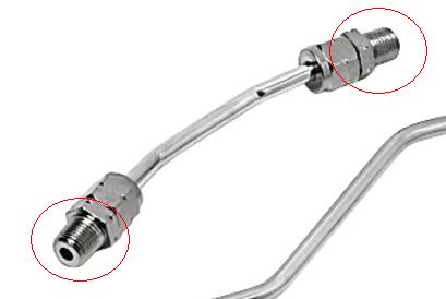

Hi zusammen,
weiss jemand was die Gewinde (siehe Bild) für Abmessungen haben ?
Ich komm da mit meiner Schablone nicht weiter... und hab ein gröberes Problem mit den Gewinden an den Rockerboxen und bin nun versucht Gewindebuchsen einzulassen...
Danke im Voraus und Grüsse,
Roman

Hallo Roman,
soweit ich weiß, ist es 3/8-27NPT, kann aber gerade nicht nachmessen. Wenn der Durchmesser an der dicksten Stelle des kegels ca. 10mm hat, dürfte es das sein.
Wenn ich richtig liege. dann ist das Innengewinde auch kegelig.
Hoschi
Beiträge: 4644
Re: Oelleitung Gewinde Rockerboxen
das ist 1/8 NPT.

OK, danke Männer.
shit, die Abmessung gibs nicht bei BaerFix :-(
time-sert hab ich jetzt nicht gekuckt, Würth ist mir aber in der Regel eh zu teuer... muss ich mir was anderes überlegen... thx
