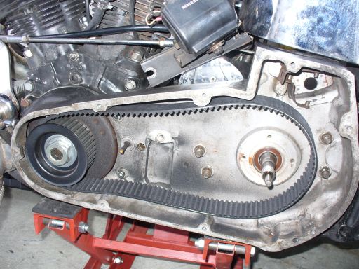

Jaggomo hat geschrieben:Ja so wie die Kolegen schon geschrieben haben aber warum
soll das Pulley denn runter??
das mein ich auch, hab den Kram ja auch gerade offen vor mir, also das teil muss nich ab, geht so drüber

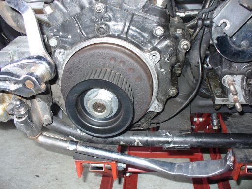

Jaggomo
Beiträge: 1033
Wohnort: Plochingen
Re: Mutter Primärpulley lösen?
Beitrag von Jaggomo »
Hier noch zwei Bilder

Jaggomo, bei dem gestrippten Bauzustand gehts vielleicht auch mit nem Ölfilterschlüssel ums Pulleye rum UND dem Schlagschrauber, aber nur in dieser Kombination.
