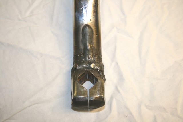

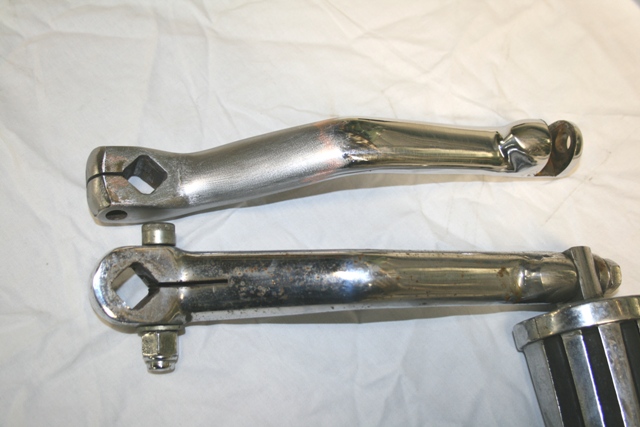

Re: Spiel Kickerarm Kickerwelle
eine Alternative wäre diese Geschichte :
Ich habe die Klemmung abgesägt und verkehrt herum wieder angeschweißt. Danach alles geschliffen und geglättet, und dann gepulvert. Das hält jetzt schon 5 Jahre super fest.

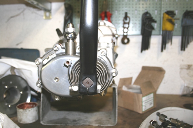

Beitrag von Gerdy »
kenne dieses Problem auch und habe es m.E. relativ simpel folgendermaßen gelöst:
Funktioniert bis jetzt tadellos.
Gruß vonne Küsde,
Gerdy

Hallo Leute,
der umgebaute Kickerarm ist irgendwann (nach ein paar Jahren) an der aufgesägten Stelle gebrochen, offenbar ist die Hebelwirkung bei nicht vorhandener Schraube zu groß. Ich hab mir dann einen Zubehör-Kickerarm besorgt, der vom Hersteller bereits so hergestellt wird, wie ihn Panhead modifiziert hat. Die beschriebene Modifikation halte ich auch für die beste Variante. Über die Lösung mit der Madenschraube habe ich nie nachgedacht, leuchtet mir aber auch ein. Wie sind da die Erfahrungsberichte?
Beitrag von Gerdy »
Moin Christian,
bis jetzt sind die Erfahrungswerte gut.
Hatte vorher auch die Fühlerblatt Alternative, war mir aber irgendwann zu fummelig vor allem bei der Demontage des Kickerarms.
Hab die Madenschraube (mit innensechskant zum besseren anziehen) zusätzlich mit Loctite gesichert.
Also erst die Madenschraube satt und mit Gefühl gegen die Welle schrauben und dann die Klemmung des Kickerhebel anziehen.
Bis jetzt funzt es bei mir spielfrei und sehr zufriedenstellend.
