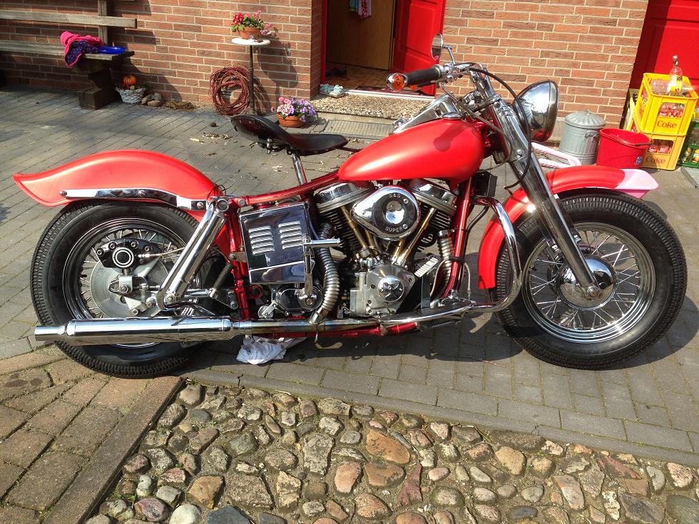

shortbread
Beiträge: 24
Registriert: 24.02.2016, 20:14
Re: Moin aus dem Norden.
Beitrag von shortbread »
Na mal sehen ob es dann klappt.
Bild IMG_0024-30.JPG (212 KB)
Mein neueste Projekt!
martin58
Beiträge: 200
Wohnort: mittelfranken
Beitrag von martin58 »
schön bekloppte kombi aus rundschwinge, bananensattel und hochgelegtem vorderradfender. gefällt mir!
