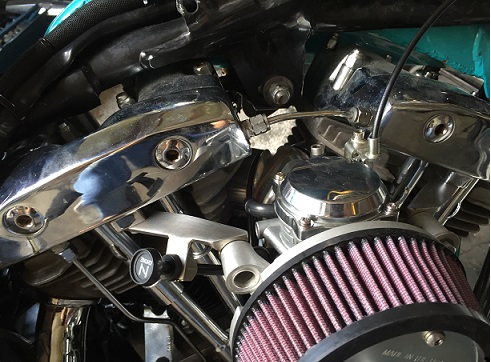

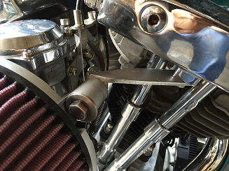

So. Gehaltert isser schon mal. Leichte Spengler-und Schweissarbeiten durchgeführt (links muss noch Schraube rein..)
Bild IMG_0769.JPG (100 KB)
Bild IMG_0767.JPG (56 KB)
Springt hervorragend an, mit halbem Choke.Kann ich nach ~10s deaktivieren. Leider beinbedingt nur mit E-Starter testen können.
Geht nicht mehr aus..Probefahrt steht leider noch aus...

finde deine Idee mit dem Choke ja recht ansprechend kannst du mal ein Foto machen wie das sonst noch verlegt ist müsste ja nen ziemlichen Bogen machen das Teil.
Danke im voraus
Bin auch noch auf der suche nach ner besseren Lösung, derzeit auf der anderen Seite hinterm Benzinhahn ;-) schei... Fummelei ;-(

Hier: Wirkt recht gewagt, aber der originale Bogen am Eingang zum Gaser ist auch nicht ohne.Musste auch mittels Rändelschraube die Gängigkeit einstellen, wär sonst nicht draussen geblieben.
