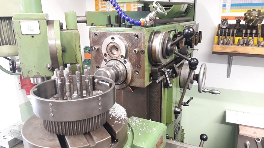

Ich wollte unbedingt einen verrippten Kickerdeckel haben, weil die so gut zum Nockenwellendeckel passen. Der von Paughco ist ganz nett, es gab früher aber mal einen Deckel von Jammer, der mir noch besser gefällt, und inzwischen unter dem Handelsnamen Sifton als Kopie angeboten wird.
Herstellungsland ist irgendwo in Südostasien, aber das muss heutzutage ja nicht mehr unbedingt Schlechstes bedeuten.
Der Deckel ist sauschwer, ganz ordentlich verarbeitet und bis auf die Buchse für die Kickerwelle maßlich einwandfrei. Die Buchse war auf 19,10 mm aufgerieben, da ist meine ausgenudelte Kickerwelle mit 18,92 mm glatt durchgefallen.
Eine neue JIMS Welle misst 19,02, das passt dann zu einer Bohrung von genau 3/4" (19,05 mm). Nur nützt mir das nichts, wenn die Buchse bereits ab Werk zu groß ist.
Da ich auf sowas keinen Bock mehr habe und dieser Deckel ordendlich Wandstärke um die Kickerarmlagerung hat, habe ich die Buchsen ausgepresst, die Bohrung ausgespindelt und Nadellager sowie einen Simmerring eingesetzt.
Leider hat die JIMS Welle nach dem Anziehen des Starterritzels geklemmt. Also musste ich noch eine um 0,4 mm dünnere Anlaufscheibe drehen, jetzt läuft alles sahnig saugend. :D
Hier mal der Unterschied alt zu neu:

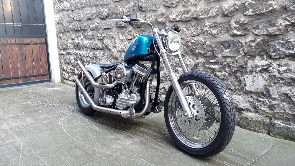

Hier ging's die letzten Tage steil nach vorne. Ein Freund von einem Arbeitskollegen war so nett und hat mir den Tank und die Schutzblechhalter geschweißt.
Der original Abgang wurde verschlossen, dafür habe ich zwei neue Anschlüsse gedreht, einen für "AUF" und einen für "RESERVE" (welche ich unbedingt beibehalten möchte), nur, dass die Verteilung nicht mehr innerhalb des Tank, sodern nun außerhalb geschieht. Der Grund dafür ist, dass der tiefste Punkt des Tanks ganz hinten unten ist und man dort keinen normalen Sprithahn anbringen kann, deshalb diese Speziallösung.
Zwischendurch musste immer wieder mal hier, mal da was angefertigt oder geändert werden, damit am Ende auch alles gut zusammenpasst. Hier zum Beispiel eine Verschlussschraube für das Ölsieb im Motorgehäuse mit Anschlussgewinde für einen Öldruckmesser.
Und dann alles zusammengesteckt und endlich und zum ersten Mal seit 20 Jahren in den Hof und vors Haus auf die Straße geschoben um einen Eindruck zu bekommen, wie's so rüberkommt.
Das Schutzblech braucht noch ein bisschen Feintuning, aber ansonsten bin ich zufrieden. Ich habe, wenn ich den Reifen auf 3 bar aufpumpe, zwischen der Reifenlauffläche und Schutzblech 10 mm Luft. Wie sind eure Erfahrungen, komm ich damit klar, oder muss ich da nochmal beigehen?

Top gearbeitetes Motorrad.
Wenn Sie hinten nicht so fett wär, aber das ist nun mal Geschmacksache
Beiträge: 1794
Re: Ich leg dann mal los...
@ Mattes, das stimmt wohl.
Mal sehen, statisch wuchten kann ich bei mir zu Hause und ist ja schnell gemacht.
robin hat geschrieben:Top gearbeitetes Motorrad.
Danke Robin. Klar über so nen Hintern kann man streiten. Das war vor 20 Jahren, als ich die Felge kaufte, mega angesagt und heute dafür wieder ziemlich out. Aber, der Trend kommt bestimmt wieder... :D
Trend hin oder her, is ja auch egal, weil’s immer im Auge des Betrachters liegt.
Was mir aber auffällt ist, dass das Heck in der Realität wesentlich dezenter als auf den Bildern rüberkommt. Das ist ja schließlich nur ein 160er, wenn auch auf einer 6“ breiten Felge, der misst effektiv 185 mm.
Mittlerweile würde ich allerdings etwas schmaler treten, der Aufwand solch einen Reifen ohne Rahmenmodifikationen unterzukriegen war echt enorm und ich hab noch keine Ahnung wie sich das fährt.
