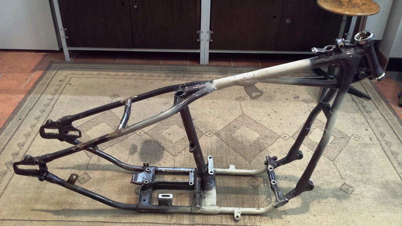

Fangen wir also an, hier die beiden Herzstücke, einmal der Rahmen:
Ist ein original 1949 Wishbone, der es in seinem Leben schon ordentlich um die Ohren bekommen hat. Wie man sieht, fehlen einige Halter, speziell an den hinteren Ausfallenden, dafür wurden an anderen Stellen jede Menge Zeugs angebraten. Spachtel hat er auch reichlich, damit war man Mitte der 90er ganz weit vorne.
Gerichtet ist er schon, jetzt muss der Spachtel und die unnötigen, nachträglich angebrachten Laschen ab, danach schleifen, füllern, lackieren. Da hab ich also erstmal ordentlich zu tun.

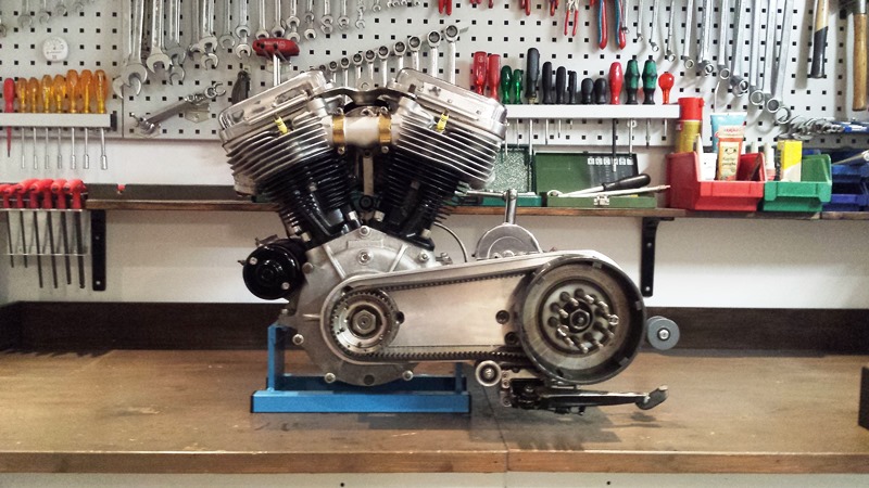

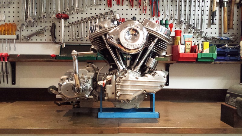

Und hier die komplette Antriebseinheit:
Das ist ein 62er Panhead, vor 13 Jahren komplett von Bernd Kramer revidiert und seitdem immer noch jungfräulich. Der wurde immer nur hin und wieder mal durchgedreht und hat dabei ein paar Tropfen Öl in die Brennräume bekommen.

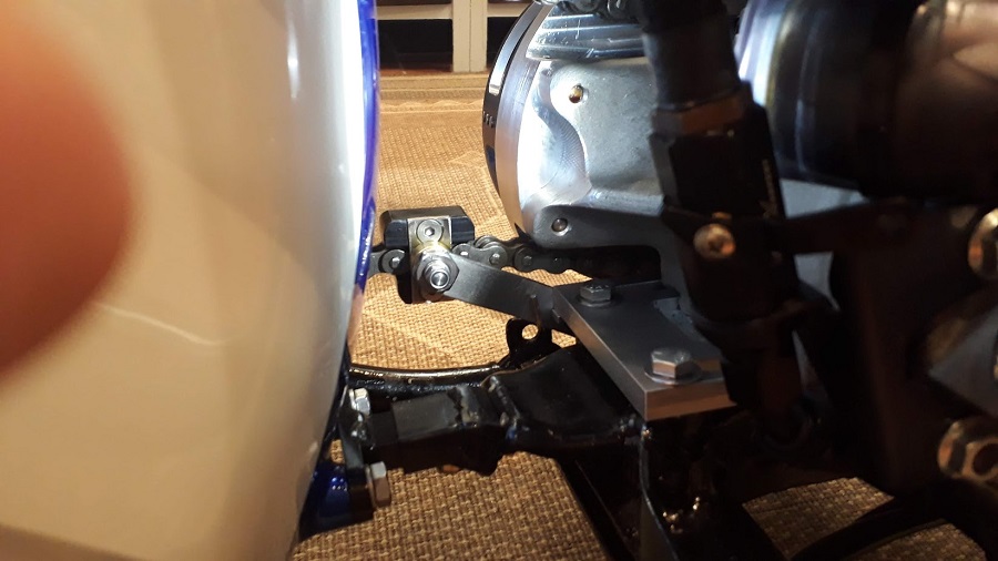

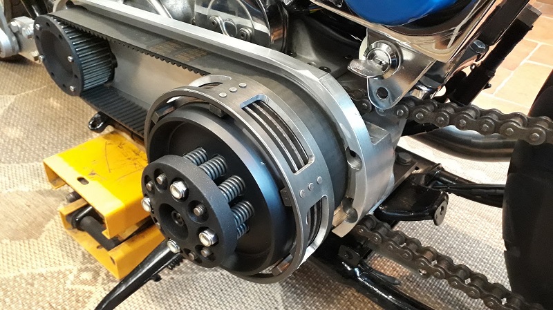

Getriebe ist ein Vier-Gang im STD Gehäuse, der Riementrieb ist 1,5” von Primo, alles andere ist selbstgebaut. Motor und Getriebe habe ich starr verbunden, um sicher zu gehen, dass die Kurbelwelle und Getriebewellen immer schön parallel stehen.
Die Getriebegrundplatte ist zusätzlich mit einem massiven Halter verbunden, der den Seitenständer trägt und dabei noch das untere linke Rahmenrohr klemmt. Ausserdem sind dort noch Primärbelt- und Kettenspanner sowie ein hydraulischer Bremslichtschalter für die Hinterradbremse untergebracht.
Im Detail sieht das so aus: http://forum.shovel-head.com/viewtopic. ... ght=#70452
