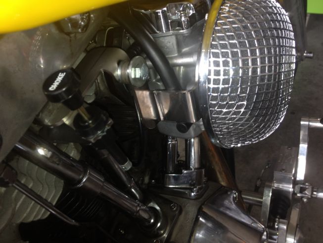

Noch eine Rückmeldung zwecks Vergaserabstützung.
Ich habe mich jetzt für die Version aus Holland entschieden.
Hebt Bombenfest und gefällt mir besser als die Variante von unten
Gruß Martin

Wer weiss wo ich das Stück zwischen Adapter und Manifold herbekomme - Stichwort "Hitzebrücke" - keine Ahnung wie das Teil heisst, wird verbaut um vor allem Hitzfluss zum Vergaser zu stoppen - ich brauche es um etwas Distanz zu bekommen, da die Aussenölerleitungen im Weg sind
