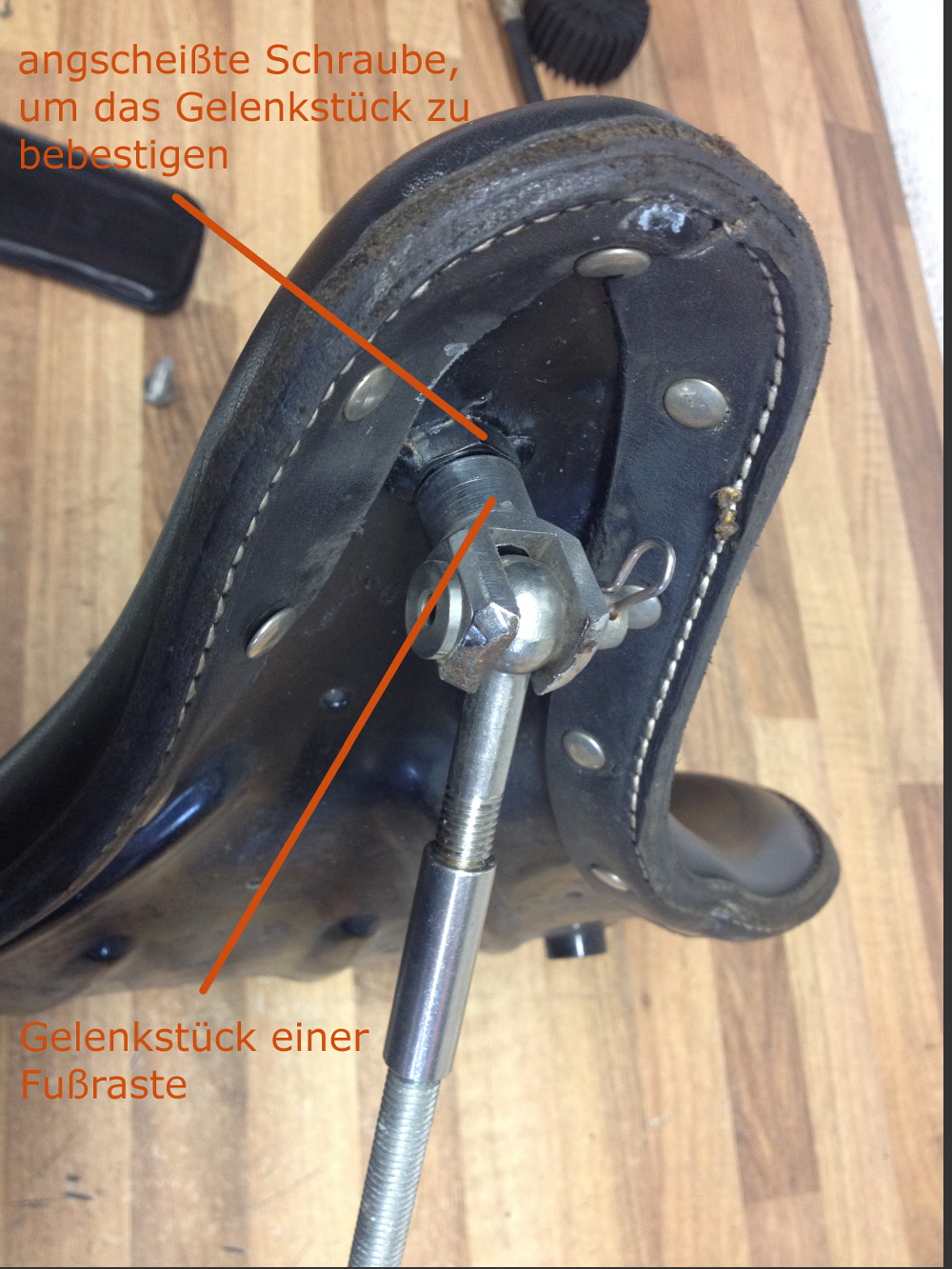

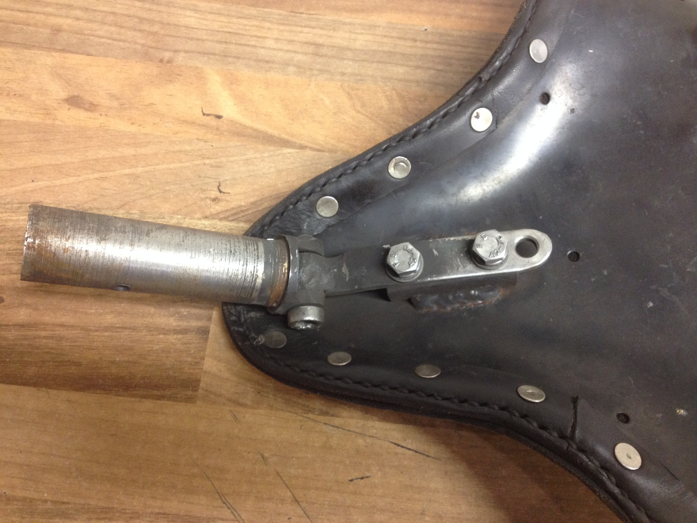

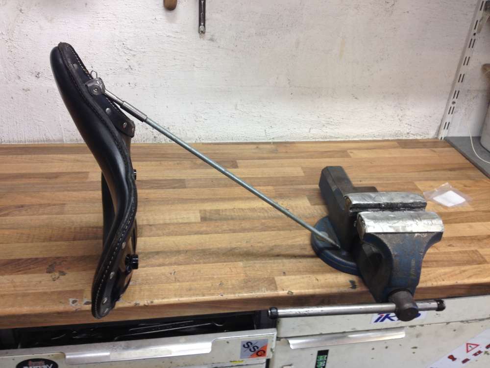

leider etwas verspätet, aber nun kommen endlich die Fotos von meinen vorderen Sattelbefestigungen.
Wichtig ist, dass bei der vorderen Befestigung ein Gelenk vorhanden ist, damit sich der Sattel auch der Rahmenform anpassen kann.
Ich weiß nicht mehr genau warum, aber auch bei dem (starren) Sattel musste das auch so sein. Ich glaube ansonsten hätte die Gewindestange nicht durchgepasst....egal.
Beim Federsattel wiederum ist es logisch.
Der Federsattel:
Hier ist meine Befestigung noch immer eigentlich das erste Provisorium , aber es funktioniert und unterm Sattel schaut kein hin ;). Die Originalbefestigung wollte ich am Sattel belassen.
Auf ein Rundeisen wurden zwei "Augen" geschweißt. eines hatte ein Gewinde. Auf das blanke Niroeisen wurde eine Buchse geschweißt. Durch diese wurde die Schraube geschoben und im "Auge" befestigt.
In das Sattelrohr selbst kommt eine Bohrung, um den gesamten Sattel (vorne) zu befestigen.
Der starre Sattel:
Die OEM Befestigung fehlte schon, deshalb habe ich eine Schraube am Sattel angeschweißt/gepunktet (wegen der Wärme), über die das Fussrastengelenk befestigt wird. Eine Augenschraube passte in dieses Gelenkstück und musste nur noch mit einer "Langmutter" und einer Gewindestange verbunden werden. Die Gewindestange ragt unten aus dem Sattelrohr und kann dort mit einer Mutter angezogen werden.
