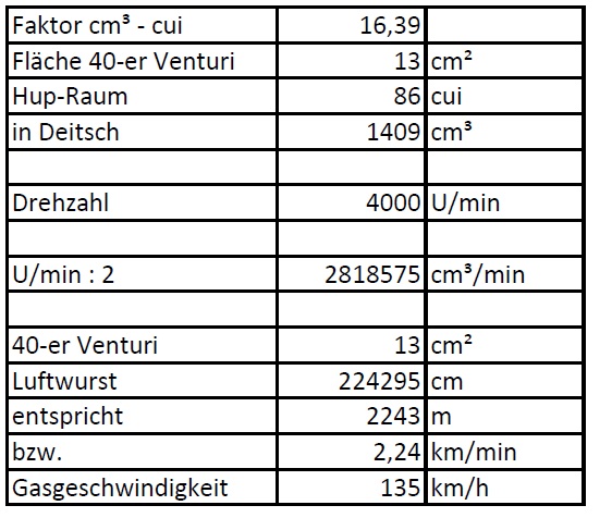

Tach Lutz, Arthur und ich sind von der Downsize-Variante mit 1400 ccm ausgegangen... Warum bietet eigentlich noch kein dicker Harley-Katalog einen Supersonic-Vergaser mit Überschalltechnik an, das ist doch eine Marketing-Marktlücke...

aba 1400-er Gips nicht
Re: Vergaser Bericht (Nur zu Info)
Hallo Peter,
da habe ich mich irgendwo verhauen, habe mit ccm gerechnet. Gut, dass einer meine Aussagen checkt

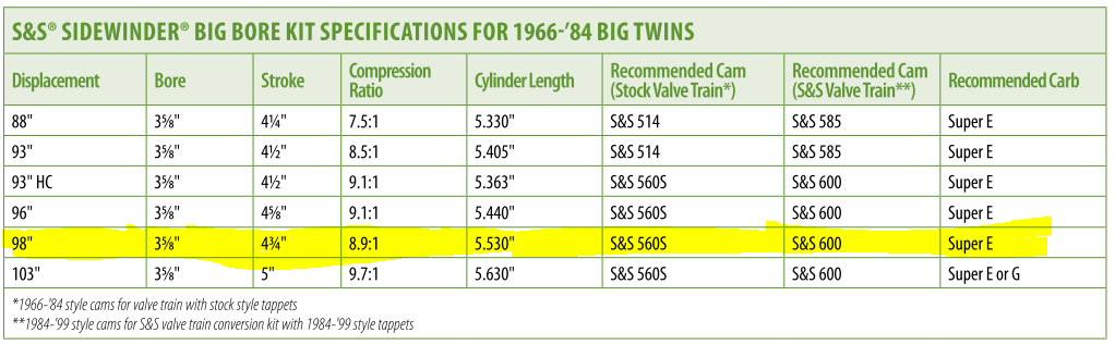

Hallo Ali,
bei deinem Verdichtungsverhältnis würdest du bei der 450 höchstwahrscheinlich Motorklingeln haben. Ich fahre eine ähnlich kurzsteuernde Nocke, aber mit 8.25:1. Das geht geradeso ohne Motorklingeln. Das Drehmoment von unten ist echt beeindruckend, aber ab 150 km/h geht die Puste aus.
Wenn dir die Drehmomententfaltung „von unten“ reicht, würde ich die Nocke lassen. Ich wollte die 514 fahren, aber ohne Arbeiten am Kurbelgehäuse passt sie bei mir nicht rein. Das habe ich erst festgestellt, als der Motor schon zu war.

Hab ganz vergessen die Empfehlung von S&S zu posten. Nicht das ich mir das aus den Fingern sauge
